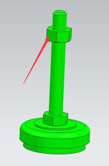

请问大家这个东东学名叫什么?
主要用来装在设备/仪器的四个角上面,用于调节设备离地高度的。
还有,这个调整的原理就是用扳手拧箭头所指的那个螺丝,让螺丝顶这设备/仪器向上或向下运动吗?如果是这样的话,设备重力压在螺丝上面,拧螺丝过程岂不是螺丝和设备接触区域不断摩擦?时间久了,接触区域不就磨损变形了?

地脚螺栓,一般都是细牙螺纹,我们的设备5,6吨都没有事的

这东西承载能力不错的,重型装载设备的张紧机构也有用螺纹结构的,强度没问题

2#说的对,这就是地脚螺栓,用于调节设备离地间隙和调平。

调解地脚螺栓   一般在上面的螺母上面加一个垫片

这东西叫法不一叫支撑脚,脚杯,可调节地脚。
是可调,但不宜频繁调节。
我们通常叫做“脚杯”,图上的类似底部带橡胶,防震、防滑,不能承载太重,重载的和这个样子不同。  发表于 2017-1-26 10:37

是减震地脚吧

地脚螺栓调节高度。图中所指的螺母,起锁紧防松作用。

调整时是用扳手拧下边那个螺母,高度调整好后锁紧你说的那个螺母,将高度固定好!

我们一般都把螺母焊在机器上
