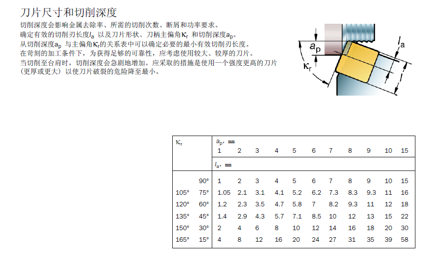

记得前一段时间有社友询问了很多关于车削表面质量的问题,今天正好有空整理了一些相关的,大家共同交流一下吧1 L% _' I8 P- _8 N8 P

建议直接去山特维克官网在线培训,或者看那本山特维克技术应用的样本,关键还是理论联系实践。。

. q- a" R& k" m8 T: `( y8 \0 d是的,工厂里的刀具就那几把,不能干一种活买一批刀具,所以可那几把刀用,基本上都跨界使用' a. Y( b& i* x8 F8 Q
活学活用吧
