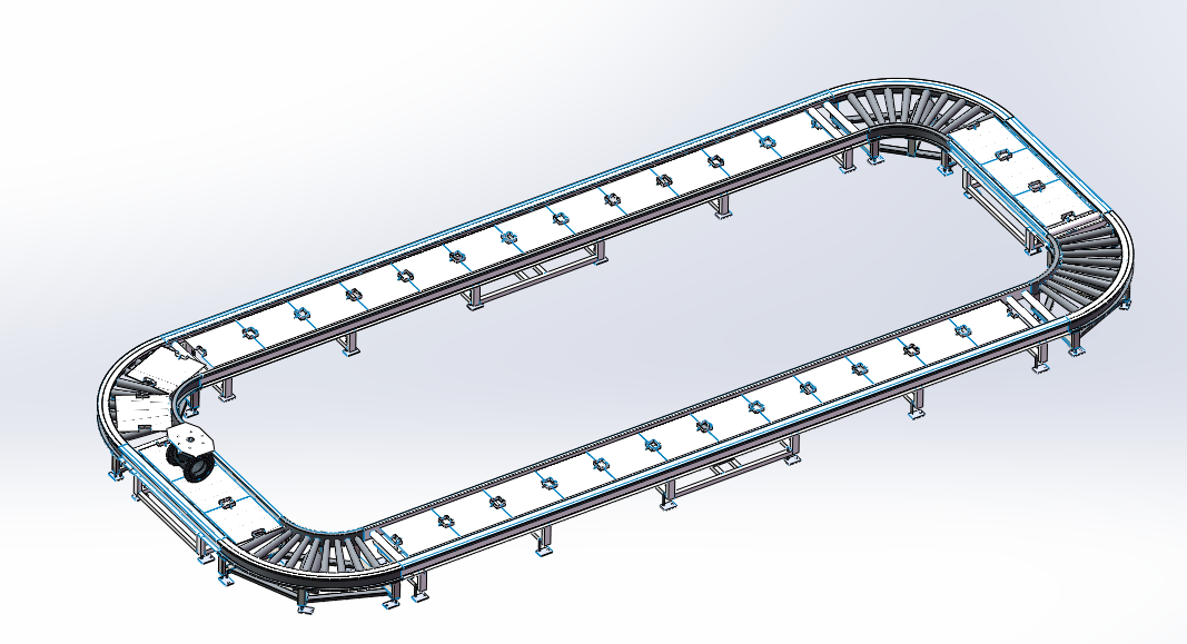

有没有图示的传送机构?
发表于 2017-1-19 12:09:25 | 显示全部楼层
上次在工业博览会上面看到了好多环形传输机构。
你搜一搜吧,这个应该比较多,我们目前没有使用过。
发表于 2017-1-20 15:03:08 | 显示全部楼层
siaoma3160 发表于 2017-1-14 11:18
多谢大家的回复,目前锁定了一种机构可满足我的用途。
如图3所示,采用环形导轨导向,采用同步齿形带传动 ...
这个导轨我专门找过,上海派然涛,代理的英国的海普克导轨,无锡有一家,叫赛博,仿的海普克的产品,还有一家德国的,叫威驷,价格比较贵,你发的图,应该是海普克或者赛博的
发表于 2017-1-21 09:31:06 | 显示全部楼层
环形滚筒线

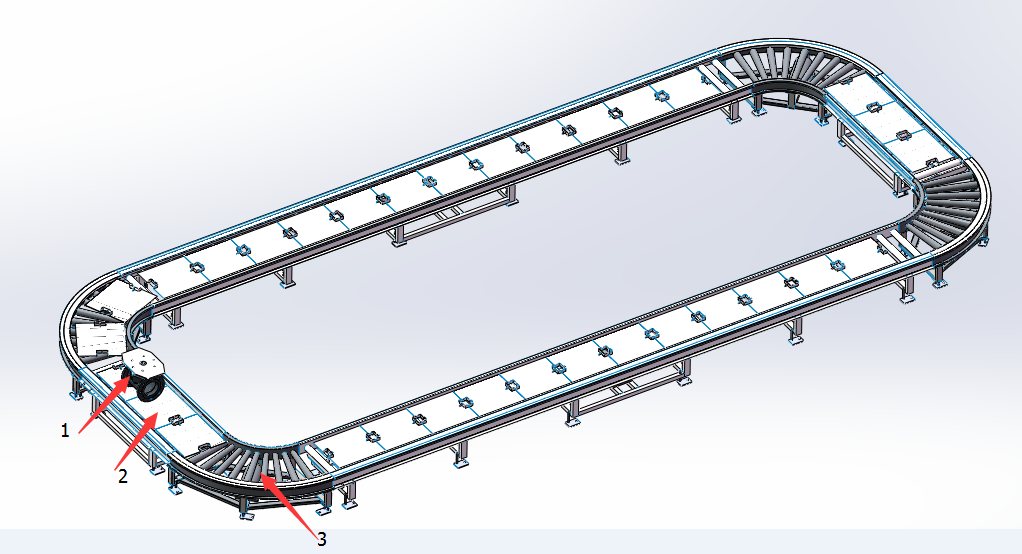

 楼主| 发表于 2017-1-21 11:38:51 | 显示全部楼层
你好,这种如果可以实现更好,成本会低很多。
我想请教下,如果我传送的工件(箭头所指1)要求固定放置在传送带上(整个传送过程保证相对位置不动)。这样的话,使用滚筒输送带结构过直角弯(箭头所指3)的时候是不是就不能实现了?
没用过这种结构,麻烦帮我解答下

发表于 2017-1-21 14:36:27 | 显示全部楼层
工装板固定不动加阻挡器就行了
发表于 2017-1-21 14:38:03 | 显示全部楼层
工装板固定不动要求严格的话,在滚筒下部还的加装精定位机构

发表于 2017-1-21 16:10:57 | 显示全部楼层
给你个思路,我们塑机上用的是双耳内弯滚子链,然后装的胶块,用链轮传动
发表于 2017-1-21 19:07:57 | 显示全部楼层
我想请教下,如果我传送的工件(箭头所指1)要求固定放置 ...
lz要画图描述什么叫【整个传送过程保证相对位置不动】。
画个带方向的工件在几个转弯点的方位图。
