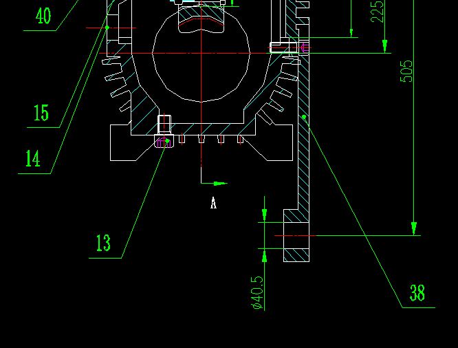

电机标配法兰板的孔过多大的销(更新配图)
发表于 2017-1-13 20:28:40 | 显示全部楼层 |阅读模式
如图,要有销子穿过那个塑料衬套的孔来止转
各位一般选怎样的销子
好像没什么标准,有些人直接说比孔小1mm...

这个还在讨论啊,NMRV减速箱的扭力臂嘛,减速箱是挂在轴上的,定位也在轴上,这个孔就是止转的,防止电机和空心轴一起转了。
单向旋转给个20丝间隙就差不多了,频繁正反转做个微小过盈也行。要真按定位原理这里应该是钢套+削边销。

就选圆柱销。
当然是圆柱销,我想知道多大,为什么  发表于 2017-1-14 09:21

我想知道有没有准确的说法,公司里的经验毕竟是经验 你要知道,最好提供下出处 那个套是优力胶那样的塑料材料  发表于 2017-1-14 11:38

孔是40.5,然后穿40的销子? 40.5负公差? 装配线上的老师傅让我,销子比孔小1mm,我顿时三观毁掉。。  发表于 2017-1-14 16:44
发表于 2017-1-14 20:11:58 | 显示全部楼层
只要止转精度、强度允许,越小越好
精度、强度允许  发表于 2017-1-16 06:05
小到什么程度呢?  发表于 2017-1-15 23:35

骑缝销?
类似,但是不需要精度那么高,只要对电机止转,就算电机有少许转动,貌似也不影响 松点反而让电机不憋死。  发表于 2017-1-15 23:37
