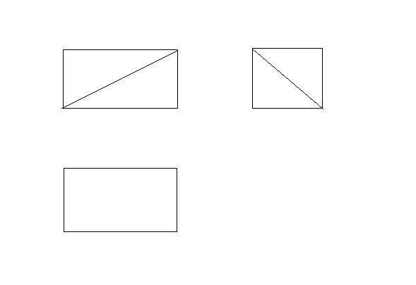

楼主: 钢铁大机人
一个简单的三视图

 楼主| 发表于 2017-1-13 08:10:47 | 显示全部楼层
钢铁大机人 发表于 2017-1-12 16:55
2 J1 m$ i$ U9 D% L& K可是主视图的斜线是想表达什么呢?
5 b( T2 R" u; [7 X, z
销去一半的话,俯视图会出现虚线啊5 f. l0 c. q$ N9 S  G

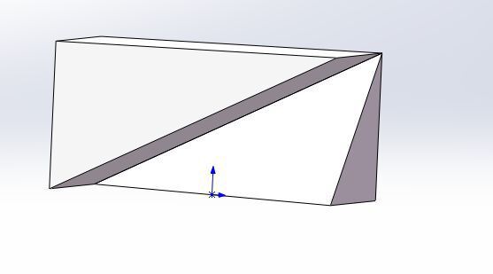

 楼主| 发表于 2017-1-13 08:17:01 | 显示全部楼层
海燕ZHpf 发表于 2017-1-12 20:31. w0 T+ X& @* ?7 V+ h
发张图。
& b9 a$ d- r) C$ ~1 _
QQ图片20170113081418.jpg 你表达的立体图是这个样子不?感觉这种情况应该会在俯视图出现虚线吧
# d! j: Z2 S5 q
 楼主| 发表于 2017-1-13 08:39:45 | 显示全部楼层
albert.tang 发表于 2017-1-12 20:22
) [1 e. e3 Y! |1 Q' k. D+ p% z俯视图有隐藏的虚线吗?
) M4 K9 ^8 |2 b5 w9 ~9 c! g俯视图没有虚线,只是一个矩形
4 ^) e' Z' M' L  f+ B" I
发表于 2017-1-13 10:40:40 | 显示全部楼层
海燕ZHpf 发表于 2017-1-12 20:31. c, Q, W" C( G9 t: Y
发张图。
' ]$ V- C# ~* B! ]6 p$ z. ]+ Y
你这个不对,左试图是看不见那条斜线的, j3 A" s/ v  e" E; u) K: t
发表于 2017-1-13 18:15:51 | 显示全部楼层
钢铁大机人 发表于 2017-1-13 08:39
+ O2 E1 k$ p6 y' |% x) _俯视图没有虚线,只是一个矩形
: z$ ~8 a% }; T% ?0 q( n那主视图中的虚线如何产生的$ G$ A$ T, g* J* V
 楼主| 发表于 2017-1-14 20:50:21 | 显示全部楼层
albert.tang 发表于 2017-1-13 18:15
0 w  D  Q" U. `4 I& f7 @9 \那主视图中的虚线如何产生的
2 m9 ]2 R# @" n% N6 x1 V
主视图斜着的是一条实线啊,不是虚线

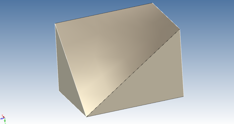

发表于 2017-2-13 19:46:24 | 显示全部楼层
刚做的。
 楼主| 发表于 2017-2-14 08:28:17 | 显示全部楼层
海燕ZHpf 发表于 2017-2-13 19:46$ I* i" i, z5 U) W
刚做的。
% \/ y' z$ b' u  [+ e厉害,佩服
) k+ L3 r# a7 ?/ W* g5 T! A/ H* K. E- q5 G7 F
还有别的画法。  发表于 2017-2-16 20:13
