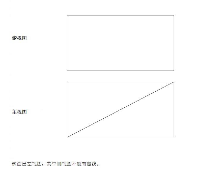

发表于 2017-1-12 16:14:31 | 显示全部楼层 |阅读模式
' U0 P' M! X! Y9 d$ y9 K3 H6 w一个简单的三视图,按照要求画出左视图?- Q5 A9 _9 \8 {& z) D2 U( }
发表于 2017-1-12 16:38:50 | 显示全部楼层
有意思吗?左视图就是一个正方形
7 P1 y! R. v- z9 B6 c2 Y6 r
 楼主| 发表于 2017-1-12 16:55:13 | 显示全部楼层
371565868 发表于 2017-1-12 16:38/ E+ s% m" B1 H; O
有意思吗?左视图就是一个正方形
5 W8 i- D2 ], M  F+ A7 G( o5 l8 R可是主视图的斜线是想表达什么呢?
" G% i' h5 H# F$ h
去掉一半的方法有千万种  发表于 2017-1-12 20:07
主神图的斜线表达下部削去了一半  发表于 2017-1-12 17:41
发表于 2017-1-12 16:59:04 | 显示全部楼层
α
发表于 2017-1-12 17:02:23 | 显示全部楼层
钢铁大机人 发表于 2017-1-12 16:55- K3 E" P  s2 k7 ^6 m# n
可是主视图的斜线是想表达什么呢?
9 m/ K8 v8 o# h% x" K- y

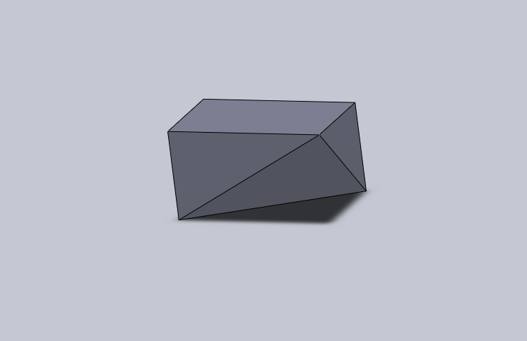

那是一个从右上顶点斜切到底部两顶点的斜面
: r2 A$ _. X; W4 U/ y2 Z. b3 \  V
发表于 2017-1-12 17:14:58 | 显示全部楼层
类似这俩
发表于 2017-1-12 18:03:45 | 显示全部楼层
如果是一个倒扣钣金件,那我左视图不是随便画
发表于 2017-1-12 18:45:17 | 显示全部楼层
俯视图放上面,好奇怪的感觉
发表于 2017-1-12 19:42:15 | 显示全部楼层
371565868 发表于 2017-1-12 16:38! t& O6 C* H& M: O  W( u
有意思吗?左视图就是一个正方形
  o* K/ O* h( _8 d( D4 E& c( E非也7 y" }) F$ ?2 N# B9 ~9 Q
发表于 2017-1-12 20:22:19 | 显示全部楼层
俯视图有隐藏的虚线吗?
