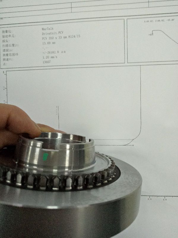

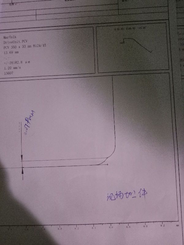

发表于 2017-1-5 20:41:49 来自手机 | 显示全部楼层 |阅读模式
三面刃槽刀铣槽,槽底一侧圆弧有明显的搭接痕迹,刀具的周跳很好,全齿只有2丝多。实在分析不出具体的原因

发表于 2017-1-5 21:11:22 | 显示全部楼层
先看看是单件这样还是成批量的,如果是单件这样,那么有可能是加工时工件没夹紧,移动了;要是成批量的出现这种情况,很有可能是夹具问题,仔细检查夹具

发表于 2017-1-6 12:04:18 | 显示全部楼层
图拍的看不清啥。请用微距把关键部位来一张
发表于 2017-1-6 13:16:00 | 显示全部楼层
未来第一站 发表于 2017-1-5 21:40
8 F+ S" x' u& }我感觉是走刀有问题。
/ m8 e) z" N! H4 Y这 种铣刀 都是一次铣成型的! 如何会说走刀有问题?1 c0 g, \* I4 y% N0 a+ p$ z0 o
) {. x5 M0 `* M楼主这种活  应该是变速器上的档位齿!
2 a5 g4 `4 @: G( i* o$ u. i# @
3 t1 c& z! O/ d& M8 P* x出现的问题应该是刀具上产生的。4 `* p1 I; G. q/ d' ?% e
发表于 2017-1-6 16:07:34 | 显示全部楼层
0.079,好大一棱了啊
2 [0 I7 r2 j* a6 ?2 F粗铣再精铣的吧?是不是刀补不对
发表于 2017-1-7 08:49:24 | 显示全部楼层
铣刀与切削面垂直了吗
