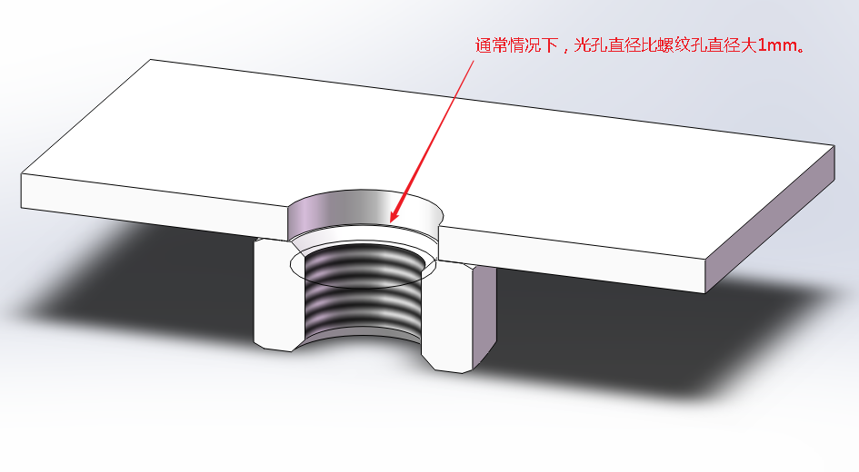

各位大侠 :
      对于薄板材料, 如1~3MM的不锈钢,  5~10MM 的铝板, 1~5MM 的 45钢,
我们在上面打 M3~M6 的螺纹孔后设备在运行一段时间后会出现螺栓松动的
情况. 目前我们使用的大部分都是内六角螺栓,因为需要拆卸不能打胶水,各位
在螺栓防松上有什么好的意见?  谢谢

我们也考虑过使用细牙螺纹,但是细牙对于不绣钢板加工难度较大
发表于 2017-1-3 21:43:16 | 显示全部楼层
标准牙型太粗了,薄板上没有几扣,所以设备运行一段时间就松动了。
在螺栓那头拧个螺帽可否??或者点焊个螺帽??

我们做的模具 地面需要和设备的平面接触 没有办法增加 螺帽

不是设计问题?最简单的判断办法,起码得有普通螺帽的厚度吧。
厚度够了,那得看底孔是不是打大了。
底孔没问题,那得看攻丝有没有问题。本来料就薄,如果头一两个牙都磨没了,那厚度够了也没辙。
这些都没问题?那螺丝胶呢?
这个也不行?那干嘛这么设计?还是在有震动的设备上。

改进设计,加厚螺纹处才是硬道理,最好把图贴上来,大家对症下药。
发表于 2017-1-4 01:00:08 | 显示全部楼层
薄板焊接螺帽的配合剖视图,一般情况下,光孔直径要比螺帽直径大1mm。

实在不行用拉铆+焊接
发表于 2017-1-4 08:38:09 | 显示全部楼层
7#正解
发表于 2017-1-4 09:12:09 | 显示全部楼层
压铆螺母试试
