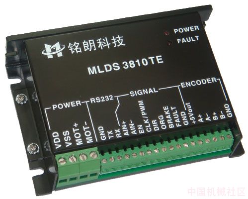

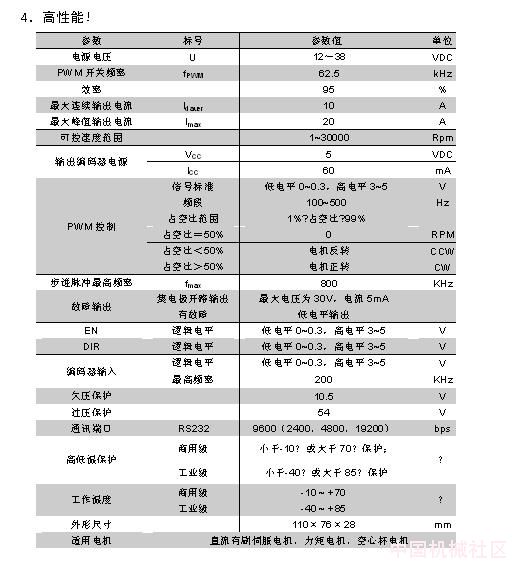

三坐标测量仪应用最广泛最稳定可靠的全数字直流伺服驱动系统
