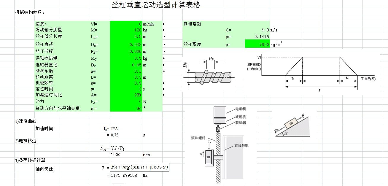

滚珠丝杠推力计算

计算丝杠,最好把图表尺寸写完整,行程,加减速时间,停止时间,丝杠直径,导程,各个参数对电机选型和最后惯量都是有影响的
丝杠电机计算
丝杠电机计算
