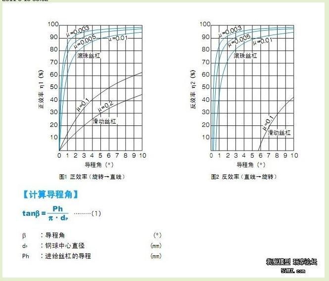

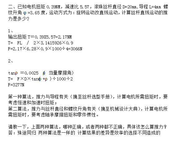

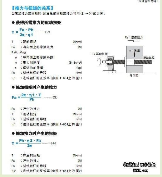

发表于 2017-1-9 09:45:07 | 显示全部楼层
100801vlv2cvouzy54rt82.jpg 100816gzcccjljzwjj2828.jpg JLH46$F4WI{6ZWMT(1UE178.png
以前做设计的时候用的,不知道对不对,你看看

发表于 2017-2-6 14:02:15 | 显示全部楼层
丝杆长度要知道才能算出来
发表于 2017-2-6 14:08:24 | 显示全部楼层
不知道你的丝杆总长,我预估了一下你的丝杆总长度400mm,螺杆直径32,导程6,垂直安装
扭矩1.517N.M,惯量4.347*10-4,
