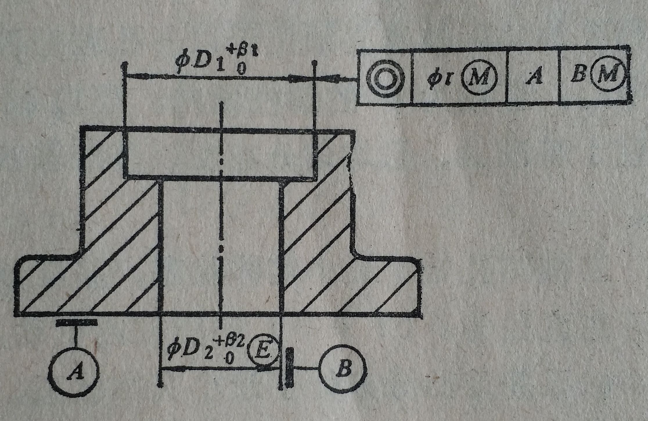

新年的第一天,先祝大家元旦快乐哈。
请教个问题吧,如图。请问D1对B基准的同轴度在配合上具体起什么作用,(我只知道个大概),如果不同轴会有什么影响呢?

发表于 2017-1-1 13:59:13 | 显示全部楼层
这是一个台阶孔,如果有个有同轴度的台阶轴要装入这个孔里,孔的同轴度不好,那么轴就有可能不会插入其中。
发表于 2017-1-1 15:26:49 | 显示全部楼层
这个要看D1,D2是安装什么用的,一般同轴图的作用是保证同心,保证孔和轴的同心性能。同心性能好,则使用时间长。
发表于 2017-1-1 17:36:50 | 显示全部楼层
这是一个装配件,和另一个阶梯轴组装,轴和孔有一定的精度要求,M是同轴度精度与孔轴的实际加工出的尺寸相关。
发表于 2017-1-1 18:25:46 | 显示全部楼层
这是一个孔吧,如果有一个同样有同轴度要求的轴和它配合就会装不进去的
发表于 2017-1-1 21:44:15 | 显示全部楼层
提问少了个配合件的情况。现顺着5楼那种情况,因为二孔都有标注公差的约束,就得对同轴有相应要求,否则二个件就会出现装配困难。如果二个件是有一定速度的相对运动件,那就更加要求同轴了。

发表于 2017-1-1 21:57:25 | 显示全部楼层
我个人认为同轴度是D1D2最远端到该 零件虚拟轴心的距离,因为该零件是柱体形状!尺寸必须对称不然和气象配的台阶轴,难加工难装配再转动是偏心并且振动比较大

发表于 2017-1-2 06:28:59 | 显示全部楼层
感觉一般情况下同轴一个是考虑加工装配,另一个是考虑使用寿命
