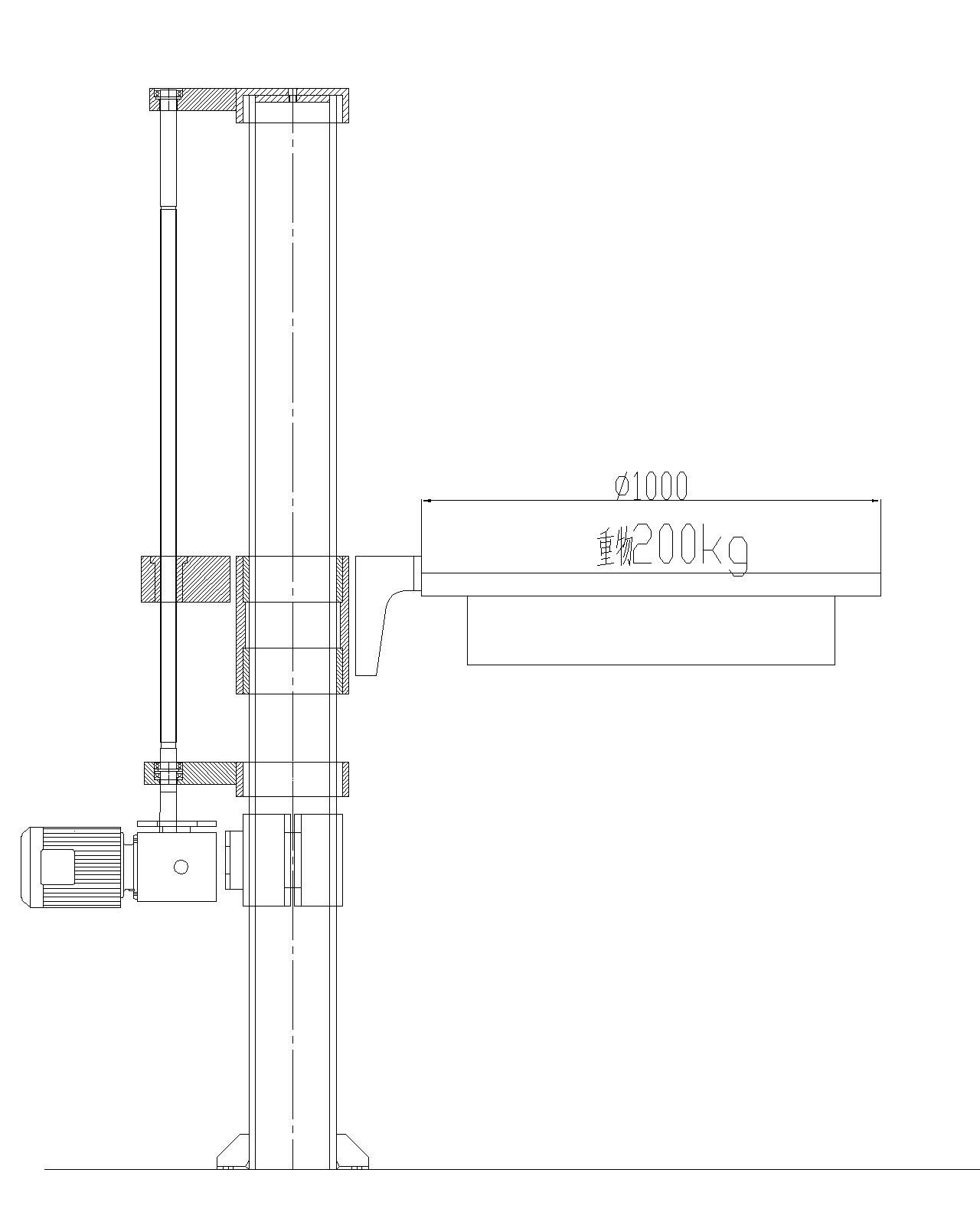

选择怎样的升降机构?电动升降,升降速度0.5m/min,提升重物约200Kg,最初想参照摇臂钻的升降结构?

行程700mm

链条
发表于 2016-12-31 22:02:04 | 显示全部楼层
方法很多,丝杠、齿轮齿条、钢丝绳。。。或直接用气缸油缸
发表于 2016-12-31 23:58:17 | 显示全部楼层
电机可以直接倒立在顶上,省点事。
发表于 2017-1-1 08:08:38 | 显示全部楼层
有一定载荷和精度要求选用矩形、T型这类丝杆
 楼主| 发表于 2017-1-2 08:31:34 | 显示全部楼层
采用丝杆,丝杆放在柱形导轨里边还是外边合适
发表于 2017-1-3 13:11:51 | 显示全部楼层
用图示结构比较合适,建议安装在外部,这样对安装调试和后期维护都比较方便,至于丝杆类型可根据实际工作要求选择
发表于 2017-1-3 17:30:05 | 显示全部楼层
用图中的结构,用具有自锁功能的螺纹丝杆就可以。比如用可以自锁的T型螺纹丝杠丝杆配蜗轮蜗杆减速机。
发表于 2017-1-3 19:14:05 | 显示全部楼层
同步带
同步带,带钢丝的,能够顶住200kg长期使用么?  详情 回复 发表于 2017-1-14 21:04
