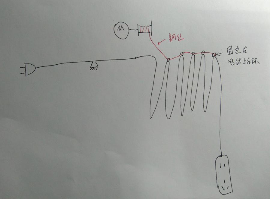

在电线上加个钢丝吧,用钢丝承受拉力,比电线强多了。是在不行就自己弄个太阳板,自发电吧,然后充到电车里,不过这样的话,投入挺大的,具体没弄过
发表于 2016-12-30 09:24:07 | 显示全部楼层
用小钢丝绳缠绕升降,电线用环附着钢丝绳上,参考天车的带线行走部分
发表于 2016-12-30 09:49:58 | 显示全部楼层
zywizard 发表于 2016-12-28 15:52
"如果用电机轴直接卷电线的话,插头端如何不随轴转,这是个难题,所以我放弃了这个方案。"
建议楼主去下汽 ...
在卷簧的位置加一个电机,正反转来控制线的伸缩怎样?
卷簧的芯部是不转的,完全靠卷簧的变形来使外圈转动,这样才能保证芯部的电线不转动  发表于 2016-12-30 09:53
发表于 2016-12-30 11:09:16 | 显示全部楼层
电机轴上装卷线盘在选线盘中同轴安装电刷滑环

你把弹簧驱动改为电机驱动不就可以了吗
发表于 2016-12-31 16:52:05 | 显示全部楼层
效果一般  但应该很便宜。

电缆卷筒,起重机和电动平车都有用这个供电的,有专门厂家生产。
补充一下,内部是滑环结构。  发表于 2016-12-31 23:22

哈哈哈,简单粗暴,我也想的是像酱紫外加一条牵引绳,不过不知道使用起来会怎么样
