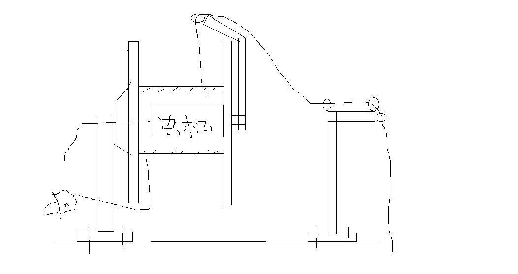

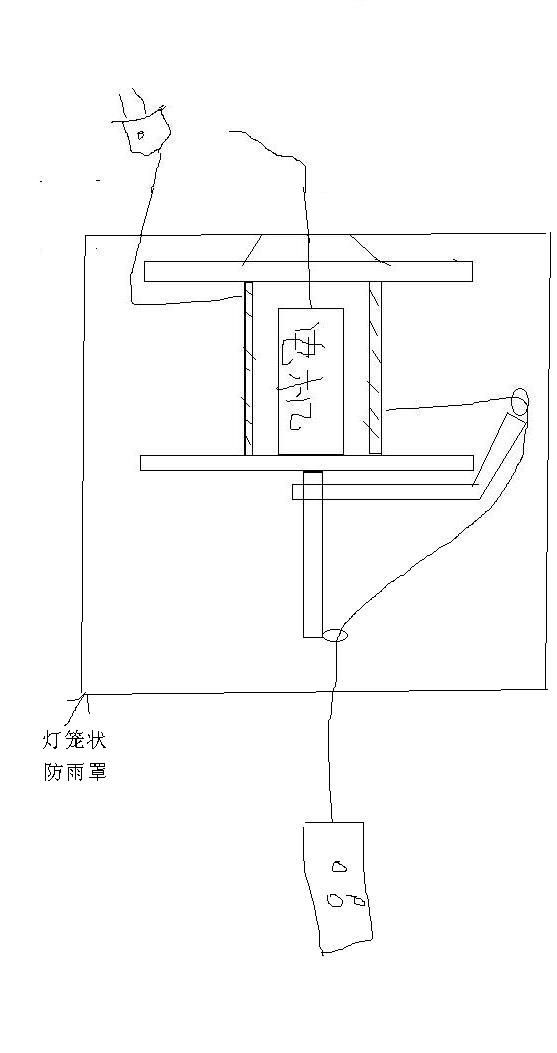

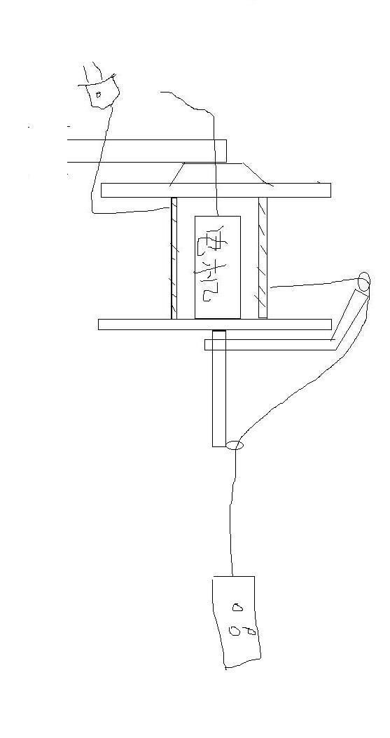

楼主,你肯能没有注意30楼的方案。跟前面的都不同,我想替30楼的层主补充一下
绞盘是固定死的,不会旋 ...
多谢提醒,但是那个方案我琢磨过了,电机绕线时要求插头必须拔下来并且露出来很短,不至于被绕线的那根杆和线绞到,实际实施时会变得很麻烦,至于你说的线缆的手里寿命要求,多谢提醒,我已经备好了,因为做不做遥控升降机构都要用到线缆,所以这部分费用没算在预算里
插头沿着轴线拉出来,就不用拔下来了。因为绞盘不旋转,因此只要避开绕线的杆就好了啊  发表于 2017-1-5 11:58
发表于 2016-12-29 13:41:07 | 显示全部楼层
铁未销 发表于 2016-12-29 13:16
多谢提醒,但是那个方案我琢磨过了,电机绕线时要求插头必须拔下来并且露出来很短,不至于被绕线的那根杆 ...
插头端和绕线端中间连接个和滑环之类的结构,就不需要拔下来了,可以无限旋转了

发表于 2016-12-29 20:23:51 | 显示全部楼层
30楼确实考虑不周,这个应该没啥问题

是不是傻!线轴能买到吧 安上电机遥控接收  做个插头插上OK了  晚上回来落下插头 回家插电源  早上出门前先在家里拔掉电源  就不会出现转动绞线问题了
发表于 2016-12-29 20:49:16 | 显示全部楼层
发表于 2016-12-29 20:55:18 | 显示全部楼层
转盘做的很扁就行,只做比电缆宽一点就行,内径30,一圈一米,住3楼,有6、7米就够,也就是六七圈
发表于 2016-12-30 07:57:26 | 显示全部楼层
我在考虑,弄个小的卷线轮不行吗?还省钱。买个棘轮防倒转,然后采用升国旗原理玩呗,反正三楼十几米解决了。主意太馊哈
发表于 2016-12-30 08:31:16 | 显示全部楼层
剪叉机构也行
