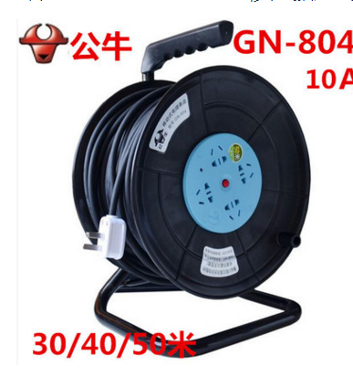

只是其中一部分,伐木机械视频论坛也有,左右两个轮子液压固定树干,底下电锯锯树,一看那视频就知道了;
直接两个轮子做成凹槽的,然后固定在电线上压紧,电机驱动一边轮子就可以达到你的目的
多谢指点,我自己的想法也是这样的,不过对自动排线还没好想法,正好借鉴一下了  发表于 2016-12-28 17:57

用小型卷扬机改装,像家装用的那种小吊车,把钢绳换成电缆

韩寒11 发表于 2016-12-28 13:54
用电机轴做旋转也可以吧,不用插排,用个圆插头,可以在圆柱面上多设计些插口的,市面上也貌似有卖的
充完电可以拔掉吧

主要是想满足高楼层的电动车充电用吗?充电一般8个小时,的确不方便的话,买个充电桩。
充电桩可以有,但物业得同意安装才行  发表于 2016-12-29 11:25

关于如何保证插头端不随着轴旋转的问题,可以想想带电刷的电机的什么结构,找找电动玩具里面的小马达,拆开看看电刷位置,然后就会有启发了。
淘宝搜电滑环,几十块一个
遥控继电器 断电 通电 咯  发表于 2017-1-4 11:23
不错的想法,不过要是想用在户外的话,这个方案的可靠性就得慎重考虑了  发表于 2016-12-28 17:56

我觉得你第一个思路是对的。你的担心只是限位问题,装2个限位开关即可。遥控降,止开关触碰,电机停止,遥控升,断电开关触碰,电机停止。这和卷帘门一个道理,还有啥想不明白的。

把线盘反过来用行吗?
有想法而,不过有点儿重  发表于 2016-12-28 17:47

结构可参照二保焊机的送丝机结构,再加上下两个限位
