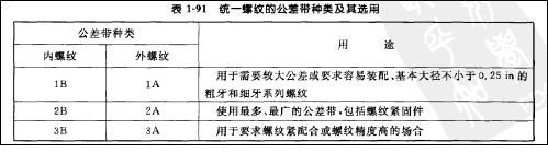

螺杆上标识A,B代表什么呢?谢谢

请问你提的螺杆是注射机上的吗
 楼主| 发表于 2016-12-26 06:18:49 | 显示全部楼层
普通螺纹连接上用的
发表于 2016-12-26 08:49:17 | 显示全部楼层
执行同上个标准号中的A型,这种情况螺母也有

[img][/img]
发表于 2016-12-26 09:55:38 | 显示全部楼层
C:\Users\Administrator\Desktop\1
发表于 2016-12-26 09:56:43 | 显示全部楼层
是不是这个
发表于 2016-12-26 10:13:29 | 显示全部楼层
上图看看。
发表于 2016-12-26 11:53:51 | 显示全部楼层
应该是公差等级,根据螺栓各公差等级来划分的,A级是精密级,B级是普通级,C级是较松级。
