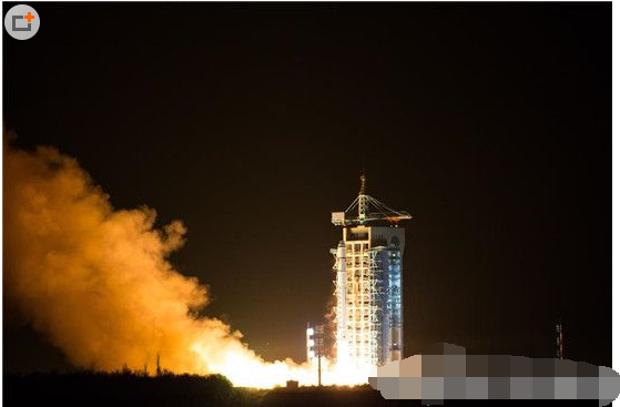

        12月22日3时22分,我国在酒泉卫星发射中心成功发射全球二氧化碳监测科学实验卫星。这是我国首颗、全球第三颗专门用于“看”全球大气中二氧化碳含量的卫星。

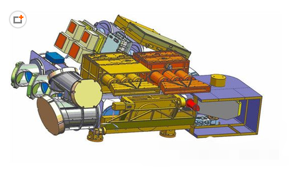

        从厚厚包裹着地球的大气层中,识别出哪些气体是二氧化碳,还要画出一张张“动态图”----碳卫星需要安上特制的“千里眼”。
        通过看“颜色”来识别二氧化碳气体。中科院长春光学精密机械与物理研究所研究员郑玉权解释,太阳光经过空气时,空气中的二氧化碳分子对许多精细的颜色有了不同程度吸收。通过光学仪器对这些色彩进行非常精准的测量,可以反向推算出二氧化碳分子数量,从而得知大气中的二氧化碳浓度。
        碳卫星项目要求大气中二氧化碳的浓度监测精度优于4ppm(百万分比浓度),即是说,当大气中二氧化碳含量变化超过百万分之四时,“千里眼”就必须发现。
        长春光机所助理研究员蔺超说,长春光机所为此制造了大面积衍射光栅,相当于在头发丝的宽度上划出200余条形状和直线度要求很高的刻线,“这样的精密元件,如同细密梳子,才能过滤出更为精细的色彩”。
