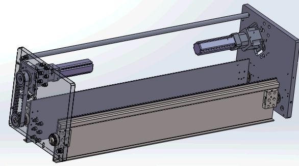

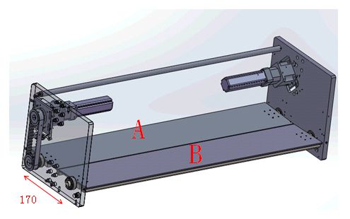

       如题,求助各位大侠一个翻转机构,两块板A和B绕两端的轴可以旋转
       要求:A顺时针旋转90度,同时B逆时针旋转90度,再同时按原路转回来
       A和B板要同步即同时水平和同时竖直
       设备没有气源,最好用电来控制
       我们现在的方案是用两个伺服电机和两个减速器分别控制两块板,有没有什么结构可以省去一个电机,用一个电机来控制两块板的转动啊。
       两个板轴间距是170mm,电机只能装在如图大概的位置。

发表于 2016-12-22 16:15:13 | 显示全部楼层
170 也不大啊..2个齿轮配合不就好了
恩,我觉得这个方法可行,主要是成本也降了,多谢大侠!  发表于 2016-12-23 10:45
发表于 2016-12-22 16:18:40 | 显示全部楼层
正解如上
发表于 2016-12-22 16:19:46 | 显示全部楼层
两个齿轮啮合就行,中心距可能要微调
发表于 2016-12-22 16:21:48 | 显示全部楼层
用连杆机构。
能具体说一下吗?  发表于 2016-12-23 10:39

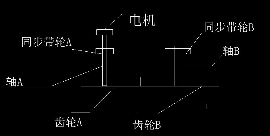

发表于 2016-12-22 16:25:15 | 显示全部楼层
齿轮最简单,同步轮能实现调节距离看图
皮带外面不用带齿  发表于 2016-12-24 18:48
大侠,这个外面一圈都是同步带吗?是里外都要带齿的吗?  发表于 2016-12-23 10:41
这个好!  发表于 2016-12-22 17:06
回复 支持 2 反对 0
发表于 2016-12-22 16:28:53 | 显示全部楼层
6#不错。
同时调背隙和张紧有点麻烦——万一两个调节方向不一样 如果板子轻,同步轮就省了吧  发表于 2016-12-22 16:48
