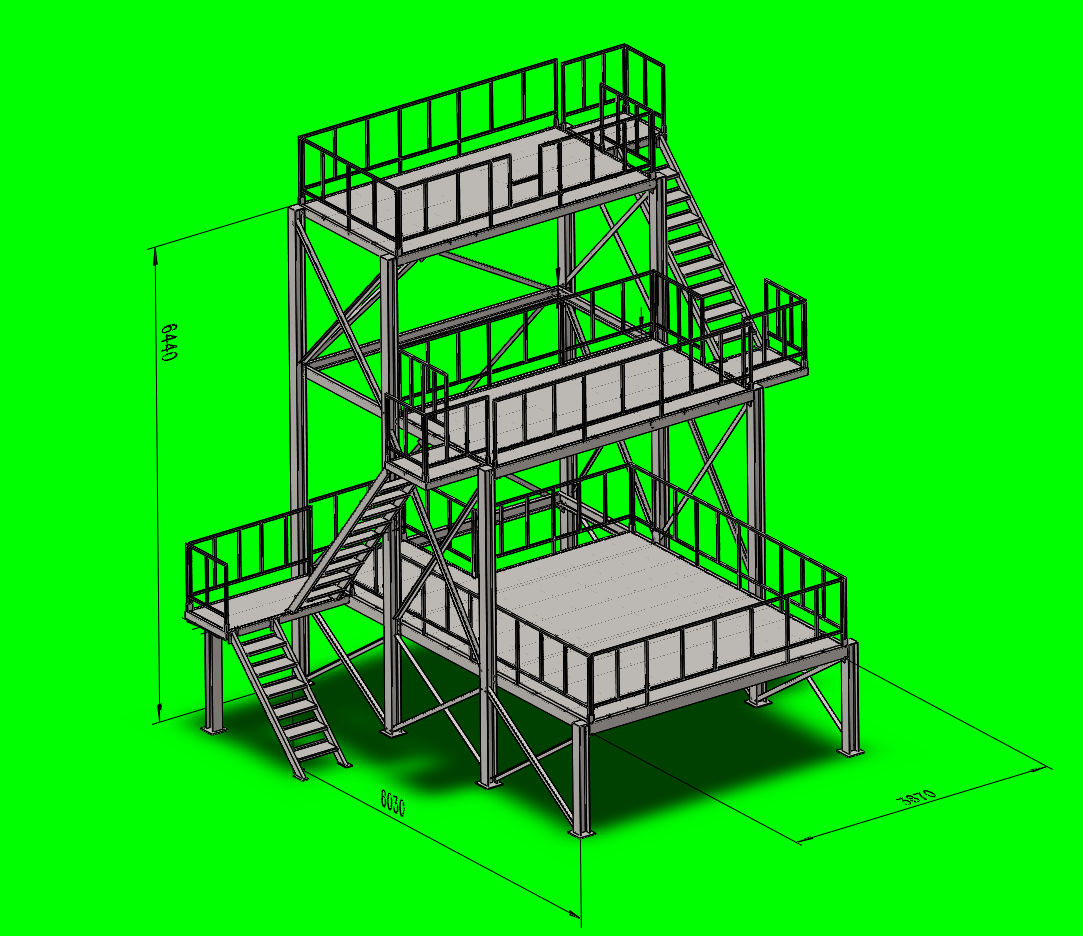

        上次做个了钢架平台,到了最后不合心意(其实是没谱)。现在重新制作了一个模型。相关的参数为,钢架平台总共3层,总高6440mm,一层高1500左右,放置一台大约1吨重的设备。二层高2800左右,放置一台半吨的设备,三层高2200左右,放置固定提升机机头。钢架平台立柱为150*150的H型钢,一层横梁16#槽钢,二层平台横梁14#槽钢,三层平台横梁12#槽钢,每层中间5#角铁。围栏30*30*3的方管焊接。整个平台为螺栓连接,到施工地方在组装,一层平台分为3块,二层平台分为2块,三层平台1块,立柱也是分别制作。整个平台要求的焊接尺寸比较高要。模型虽然做完了,但还是在考虑,请大家给指点下。

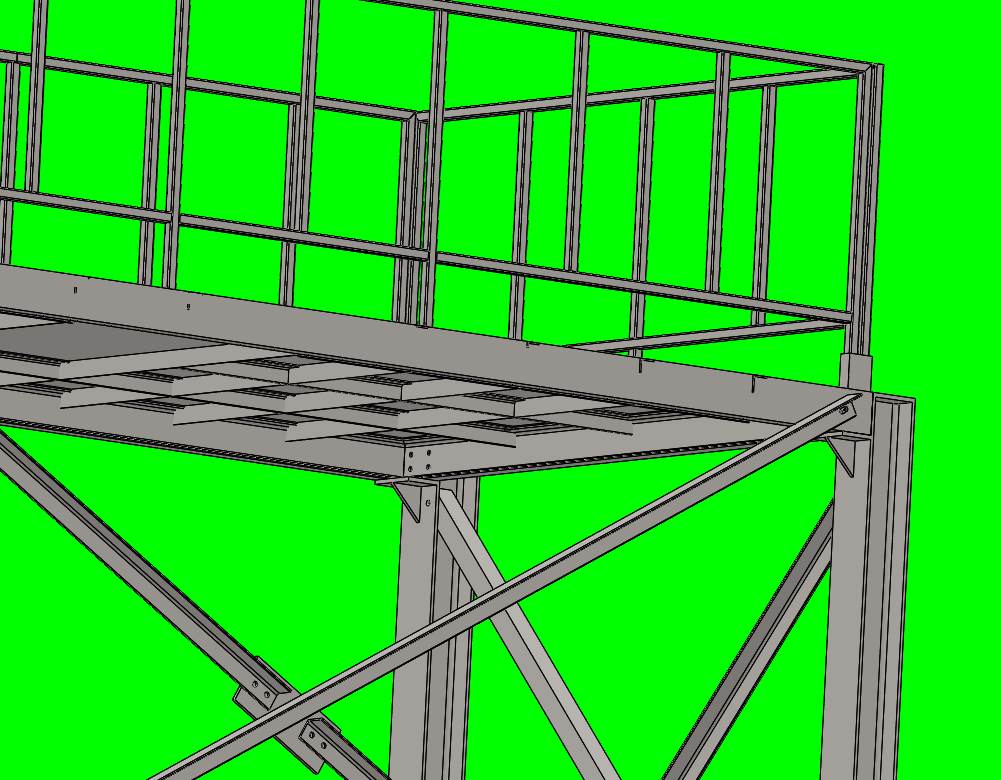

看过去整个平台都是靠立柱璧上的几个L型座支撑,整个立柱都不受力啊,而且那么高的立柱就靠几个地脚固定在地面上,互相之间都没牵制,楼主有没有考虑到  如果一个L座断了或者一个立柱没固定好  整个平台瞬间倒塌的节奏啊  好看是好看  但是安全不保证

1吨不算重啊,我是喜欢全焊接结构;
如果怕太大不好运输可以用小螺栓先在家里试装一次,然后到现场紧固好后加焊;
主体大结构用同一种钢材,最好用方管或者矩形管,不容易碰伤人,上下的扶梯都要扶手!
不同的钢材搭配要严丝合缝,不要有突出地方!

护栏一般用6分镀锌管做吧,圆滑没有棱角的

承重梁压在立柱上吧

一般都是立柱顶端焊接连接板,然后平台放在立柱上,平台与立柱上焊接的连接板螺栓连接。支撑立柱之间还需要其他连接
护栏一般都是圆焊管焊接的,底部最好也有踢脚板……
总之,楼主这结构与常规的钢构平台设计相去甚远

看上去就不错,好多了。如果没把握最好找钢结构专业的请教一下,比如结构强度,安装,地面不平,长短腿怎么办。。。。
