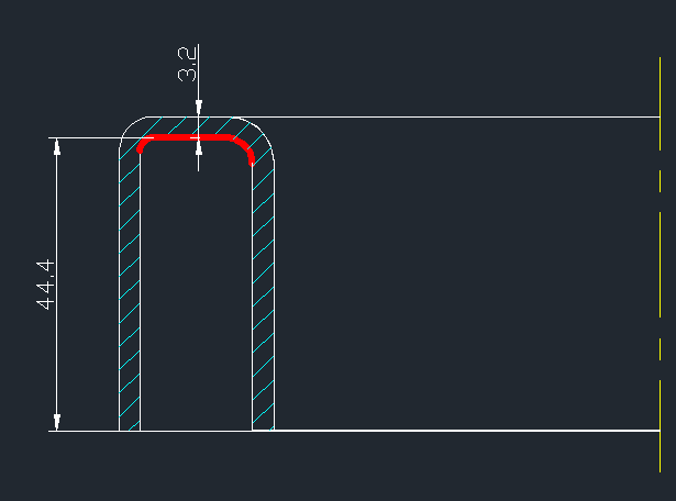

图片中红线部分有什么好的刀具一刀能车出来,零件是一般的拉伸件。

我这个件已经拉伸好了,只是红色部分不平整,需要车一道,不知道可有什么特制的刀具能够一刀车出来: G0 G0 l' R; ^8 Q- j

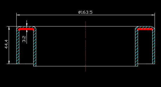

没看明白,你这是零件上的一部分吗?主要是车削图示的槽吗?

 楼主| 发表于 2016-12-17 10:21:48 | 显示全部楼层
韩寒11 发表于 2016-12-17 10:061 R/ \* c& V* v( w+ |$ }
7 D, w6 b. ~' f) U9 l& Z' L) P! B
是的,我这个图是剖面图,图片中的红色部分是要加工的file:///C:\Users\FC\AppData\Roaming\Tencent\Users\592143452\QQ\WinTemp\RichOle\WQAP_FR{1QYWFSDM]LHI3X2.png QQ图片20161217102126.png
' R, d! ], k! j3 z) d% ?8 A) t
这个零件的毛坯是板料吗?厚度大概是多少?我认为在成型工艺上想办法就更好。  发表于 2016-12-17 13:38
发表于 2016-12-17 10:30:50 | 显示全部楼层
车削加工的话没有什么好的办法吧,只能用槽刀
