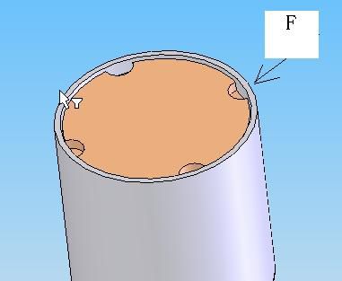

        这是一个小物件。内件有4个凹槽,是用来将外件壳体卯装用的。目前是手工在每个凹槽处施力----就是用榔头配合簪子了。
        设想能否做一个简易工装,施力处以机构代替人工敲击?
        有合适的方式吗?求解。
        补充:  本人能力有限,所以描述问题不太清晰:做这个夹具的目的主要是采用一种什么机构可以将卯装压实。外力都好解决,比如液压,气动,机械传动。现在的障碍是,人工卯装时,可以调节角度已达到卯实------先45°施力,然后90°施力,达到效果。
   采用一种什么机构能达到人工的这种效果,而且超越人工的效率。

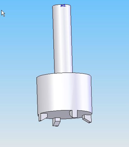

 楼主| 发表于 2016-12-16 11:01:51 | 显示全部楼层
海慕之 发表于 2016-12-16 10:52
可定位的带锥度四爪

 楼主| 发表于 2016-12-16 11:25:48 | 显示全部楼层
一星一亿 发表于 2016-12-16 11:20
难度在精准定位四个凹槽
定位这4个槽不难的,因为本来4个槽就是圆周均布,而且让位用,夹具上划线啥的都行。主要在于怎样卯实
冲头应该有个基准,和均布的四个槽的基准对齐,保证定位精度,然后再砸,冲尖的角度也应该调整一下  详情 回复 发表于 2016-12-16 12:16
发表于 2016-12-16 11:53:25 | 显示全部楼层
静待瓜熟 发表于 2016-12-16 11:01
做了这样的冲头,但是效果不佳。卯压不实。
不采用冲压,改成弹性的爪子,锥套试试

发表于 2016-12-16 12:16:43 | 显示全部楼层
静待瓜熟 发表于 2016-12-16 11:25
定位这4个槽不难的,因为本来4个槽就是圆周均布,而且让位用,夹具上划线啥的都行。主要在于怎样卯实。
