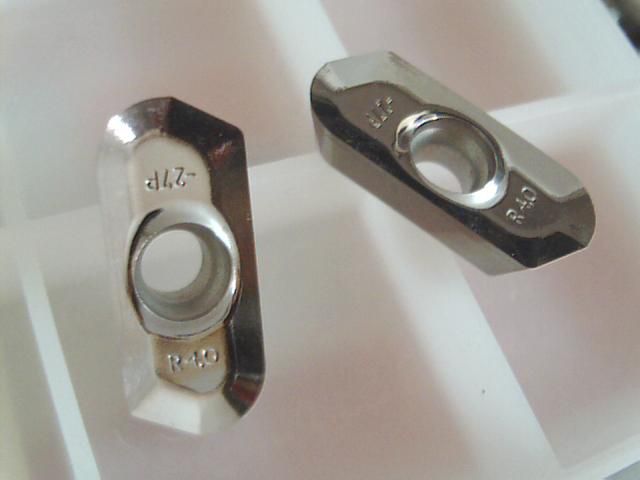

这两种刀片 在个别的地方用的很多,而且用过的没人回去找其他东西去代替它2 q/ w" }- N7 C* @$ Z2 ?6 o
第一种  SDMT09T307
" l$ R  m- Y3 `$ ]4 c  q8 p这种刀片我第一次用的时候是在6年前,一直用了5年,现在他们还在用!1 D6 A6 V" [, c4 J- H$ M8 r) x
原因是我一直在陕西西安那块,做军工上的零件,材料是钛合金的TC4 TC18 TC21 ,用这个开粗
& k6 F" H& w7 o8 M+ p) J5 d9 z1 E转速700r/min F2000多 切深0.5mm 切宽 刀具直径的三分之二,效率非常高,当然这个对机床的钢性
) @; H  c/ T" X- c+ Z5 L要求也高点,当时用的是台湾的2M*1.5M的龙门,一个很大的滑轮架 8个小时就能做好" o; l: v/ s  k
优势在于 材料去除率高 切削平稳 排削好,低转速高进给 ,适合加工钛合金不锈钢这些难加工的材料
1 m" J: h5 C: ?! t2 _切削刃在底部圆弧处 非常不容易崩刃!
5 |7 t- j/ J% a0 s" i缺点在于它价格高,刀杆要配套的,而且刀杆也必须用高强度的,% G% B/ j0 ?3 e" E' k
地面周围 切削出来是圆弧的,需要清角!
# Y) w/ O9 e! [1 U    ) @; E/ ^5 a  a; x& w
第二种  ADGT190432-LHC/ L3 s+ u2 {: o5 q  C$ G! h7 w
这款刀片也是开粗用的,加工材料是铝,他的切削刃长度是19mm 大的R角,材料去除具非常高,可高速加工! ?7 _0 p% g+ @
切削阻力小 前角和后角非常大,很锋利,缺点就是加个昂贵刀杆需要配套,一句话来说好的刀片需要好的刀杆5 L+ f9 Y4 W# h8 x4 v
* g: [  F' v0 Y0 O! t
$ ^' e) z" K+ r# l3 m1 |. b ) I" k! x0 T0 x( s9 F! n$ J! D
现在的加工厂大部分已经不像以前了,用便宜的刀具,慢慢也会往价钱昂贵的好刀具上走,我觉得
2 Z5 B2 U+ q) ]( c, I" \" q8 x这是未来需求的方向/ Q( @4 c4 N; b9 e
我把我的说知道告诉到家,我做加工6年了,基本都是飞机上的零件,你们有可能做的飞机都有我加工的零件" b' S5 c' i9 Q( ?8 f; m4 ]. w
过年做火车回家!0 m! V7 N" d$ C0 ]' o
