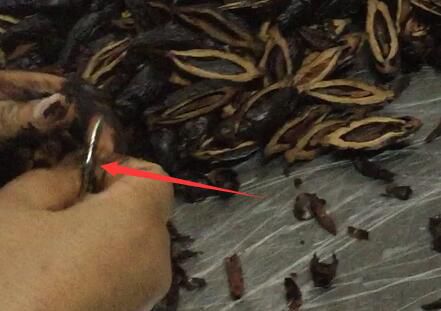

   最近遇到一个难题,湖南的一个项目,对象是槟榔,其中之一的环节是去核,去核很费时间,到现在还没有头绪,分切的到时有专机,去核部分,总工说考虑用类似圆盘筛旋转让核掉下来,但是不能保证完全去除,槟榔大小约17mm*50mm左右,前道工序已经将槟榔一切为二了,后续要把其中的核去掉,平均速度要达到1s/1件,各位有没有好的思路或者推荐的供应商,谢谢了

发表于 2016-12-13 17:16:00 | 显示全部楼层
提高转速,加上钢筋齿,要有敲击碰撞效果。
钢筋齿在打到核之前,将皮肉打得稀烂。  发表于 2016-12-13 20:14

如图所示,里面的核现在要用大量人工去核,如图,这是人工用类似于镊子的东西把核挑出来,大约1.5s-2s完成1个,不是那么好弄。未来大侠是说在圆盘筛里面加钢筋齿且提高转速可以把核去掉?

发表于 2016-12-13 19:58:55 | 显示全部楼层
离心脱核,再用筛分离,可以吗?
发表于 2016-12-13 20:11:36 | 显示全部楼层
三轴坐标系 发表于 2016-12-13 17:26
如图所示,里面的核现在要用大量人工去核,如图,这是人工用类似于镊子的东西把核挑出来,大约1.5s-2s完 ...
拍个人工去核的短视频吧。
照片看不出头绪。
另外不要拘泥于上道工序,能否去核之后再对切?
