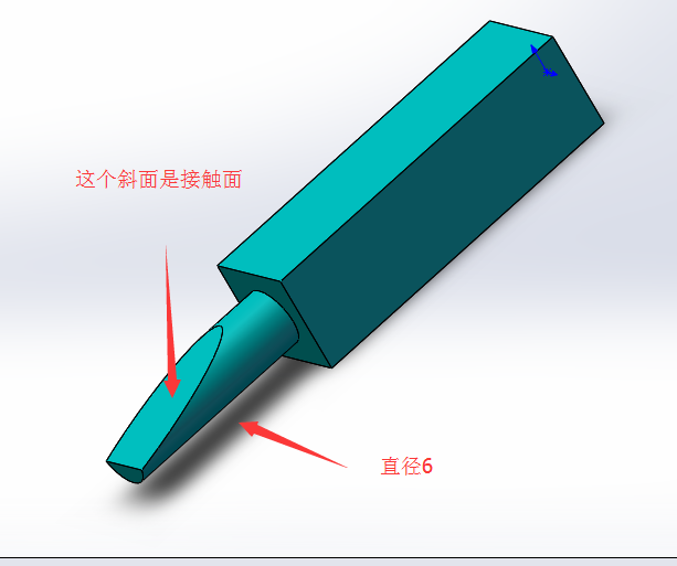

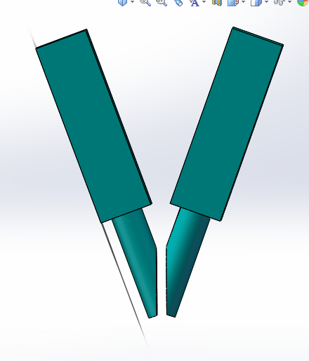

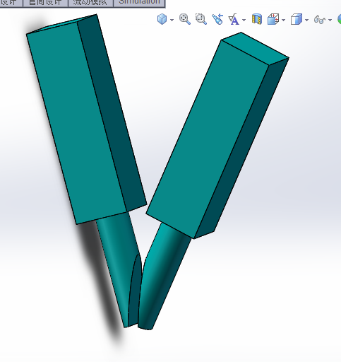

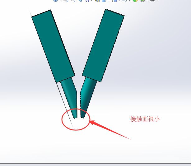

       我们客户是做汽车电子产品的,零部件很小,我们做的组装线,现在不好发图,我想问的是电极经常损坏怎么破?客户每个月使用电极要5万多块的。电极也很小,接触面就更显了,电子厂组装零件,现在是电极的面经常损坏更坏。我对这方面=不是很懂,求做过的大神指教一下,或者推荐一些资料我学习学习。

还有补充一点,材料有铬高铜,有钼那个合金。
发表于 2016-12-13 08:47:02 | 显示全部楼层
参数是否合理,冷却有没有问题?你这个电极是一个整体?可以 把那一磨损的那一部分做成可替换的,不用换整个电极,节约成本。
