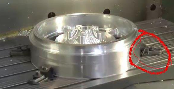

用蛤蟆压板压

用蛤蟆压板压

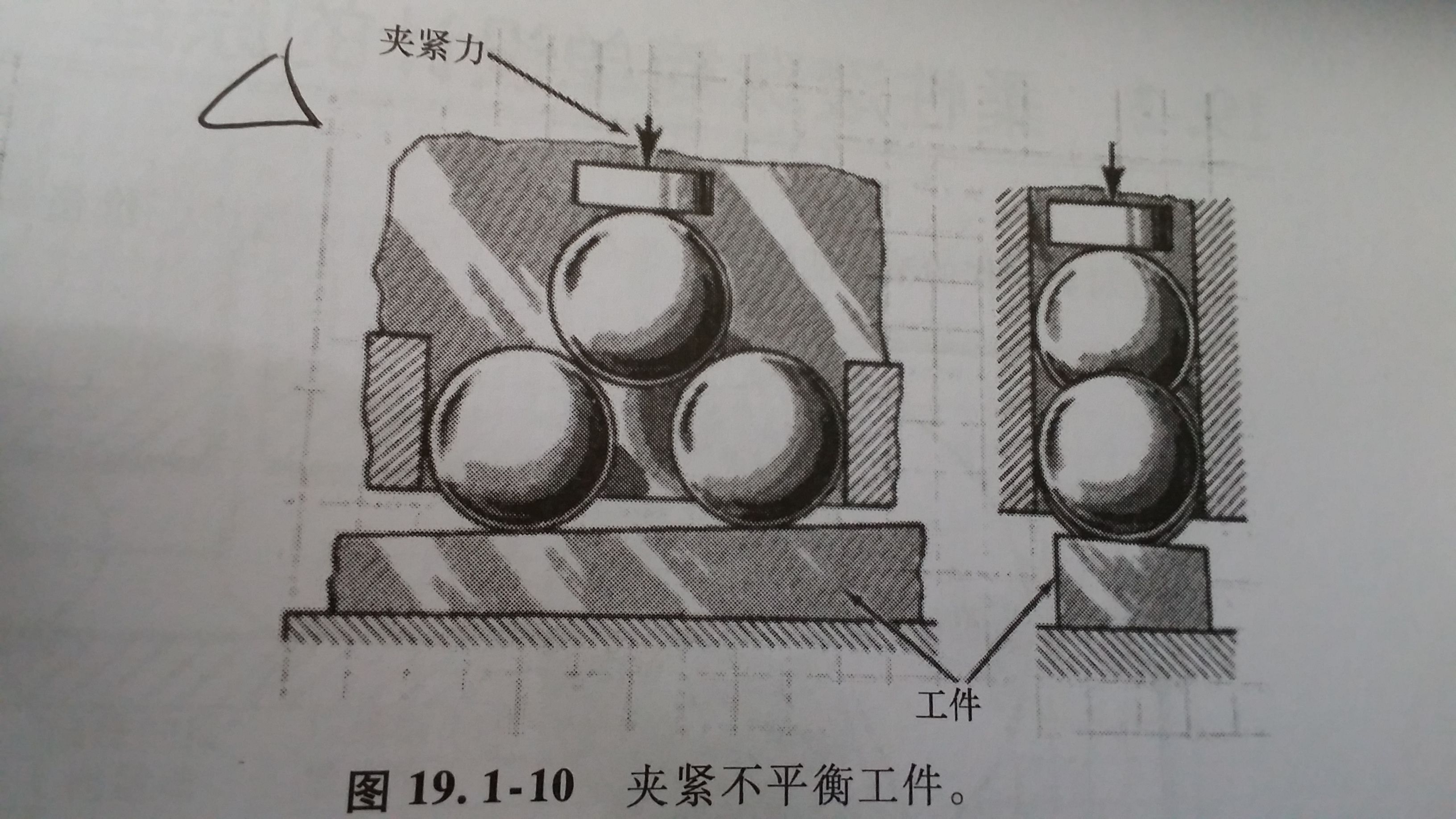

以内孔定位工件,然后夹持外径,再回头加工内径,难点应该就在于夹紧的时候卡具要能适应外径的不同变化,上个图,仅作参考。
钢珠夹紧示例
钢珠夹紧示例

看了大家的回复 ,
提出这样的思路 :以毛坯内孔初定位,然后 靠端面,夹紧 外圆,,夹外圆时为了保证中心不偏, 用 流动的小球 夹紧,自己找正。。
感应开关感应小球,确认夹紧后,,然后内孔初定位 芯轴移开。。
流动的小球 夹紧,这个装置能给个详细的东东吗?先谢了  发表于 2016-12-13 10:53

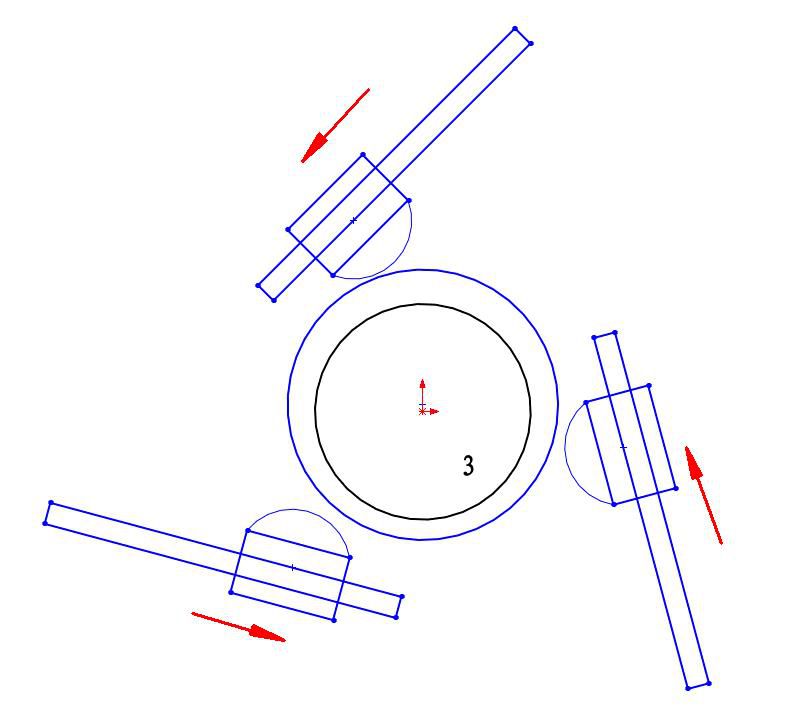

芯轴顶上去将内孔定准,然后夹紧,再后芯轴退出  发表于 2016-12-13 11:39
