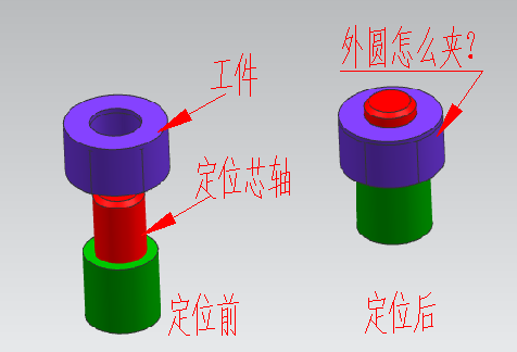

发表于 2016-12-9 09:36:06 | 显示全部楼层 |阅读模式
如图,紫色的工件内孔外圆同心度误差较大(最大1.1),工件放置到位后(图左),由红色的芯轴上升将内孔定位(图右),等夹紧装置夹紧外圆后,芯轴又下降到左边那位置去,最后由刀具(图上未画)自上而下地对内孔进行加工。
问:用什么装置夹持外圆?

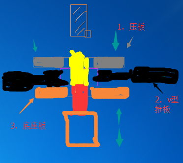

发表于 2016-12-9 10:01:34 | 显示全部楼层
1,定位销定位移动刀工装钻孔位置,
2,上压板压紧
3,侧面v型压板压紧
4,定位销往下退出
5,钻孔
你看这样可以吗?
边钻孔边顶住是一个好的思路,具体我再想想  发表于 2016-12-9 11:59
在定位杆顶端装个旋转轴承,底部加弹簧,刀杆中心高点,边钻孔边顶住定位销下沉。  发表于 2016-12-9 10:51
这样原来内孔定位状态无法保持(位置要跑掉)  发表于 2016-12-9 10:07
发表于 2016-12-9 10:15:07 | 显示全部楼层
有种支撑缸可以伸出接触到工件后锁紧,我看采用3个这样的缸先定心限位,然后再端面压紧
确认一下,是不是叫“支撑缸”  发表于 2016-12-15 11:05
日本KOSMEK有这种缸,也可参考这个原理自己做夹具,采用两点定位,第3点夹紧  发表于 2016-12-9 13:38
辛苦你搞个资料检索  发表于 2016-12-9 11:54
发表于 2016-12-9 11:41:36 | 显示全部楼层
夹紧部位一侧换成V型铁,另一侧为平面、点都OK,可以适应小范围的浮动夹紧自锁。
主要工件本身偏心,内孔定位后偏心、歪斜的情况都有可能,这样怕一夹紧,原有的定位双被破坏了  发表于 2016-12-9 11:58
发表于 2016-12-9 12:00:52 | 显示全部楼层
端面定位应该不难,一直用一个就行
用两组支撑缸或者机械结构,平面两个方向分别锁止,然后再施加夹紧力
如果用浮动夹紧的话,定位一撤,在切削力的作用下是有可能跑的
问题是很多时候平面与内孔不垂直  发表于 2016-12-9 12:02

发表于 2016-12-9 16:19:49 | 显示全部楼层
楼主这个问题我没有看明白。
首先内外同心度有问题,现在是想内孔定位,然后夹持外部,接着加工内孔。
既然内孔要加工为什么还要内孔定位?以错误的基准定位得到的不还是错误的结果?
另外如果俩端面和内孔垂直度也不够,我感觉完全可以重新加工,新加工的零件这些都可以保证。(不知道精度要求怎样)
这是整改零件吗?
毛坯内孔余量很小,确保合格率  发表于 2016-12-9 17:47
或者叫为了方便装夹的粗定位  发表于 2016-12-9 17:12
那个定位销名为定位,实际只起了上料的作用而已  发表于 2016-12-9 17:11

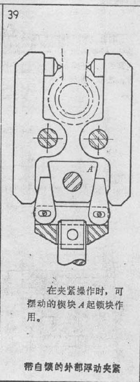

发表于 2016-12-10 16:42:28 | 显示全部楼层
有点类似之前看过的制冷压缩机珩磨机架孔的装夹方式
链接过来吧。辛苦了  发表于 2016-12-10 19:01
