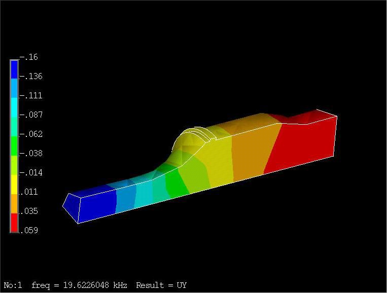

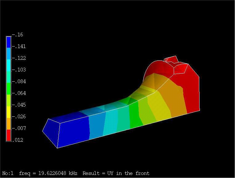

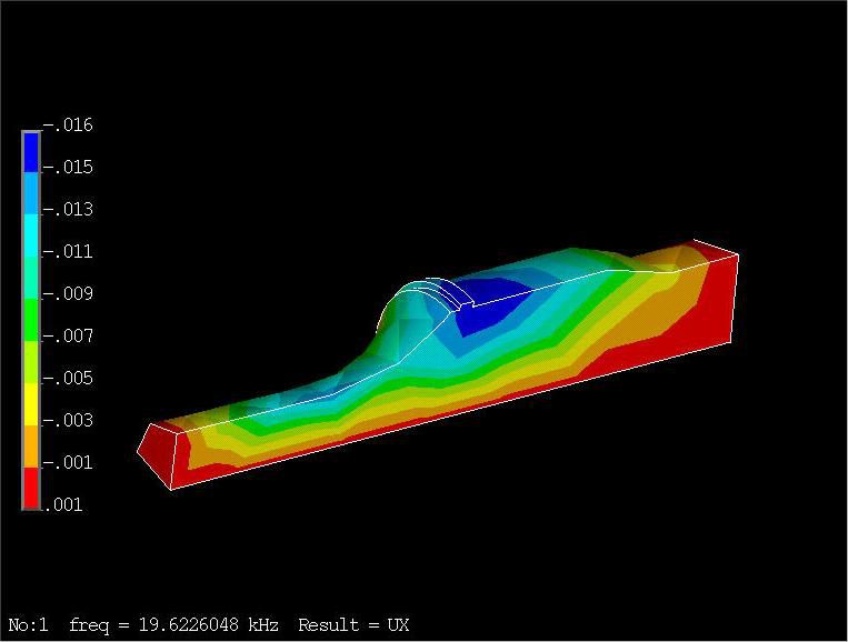

如图,现在用的国产某软件外挂ansys上实现,但理应直接ansys就可以,只是没遇过这类人。有的知会声。感激不尽。/ W* p- }  c5 U6 w, {9 r6 L

发表于 2016-12-5 15:07:56 | 显示全部楼层
那你这三张图分析的是什么
+ K* M+ C  L/ q$ \! K; C你的caxa都能挂上ansys,那就分析呗
发表于 2016-12-5 16:12:28 | 显示全部楼层
你这是变幅杆的模态分析吧, 仿真计算变幅杆的共振频率和振型,
; J9 \6 B: s5 X0 _5 ]+ c7 w结果:  查看共振频率在不在激振频率范围内20khz-25khz,如果有,看振型,判断有没有端部有没有放大的作用
