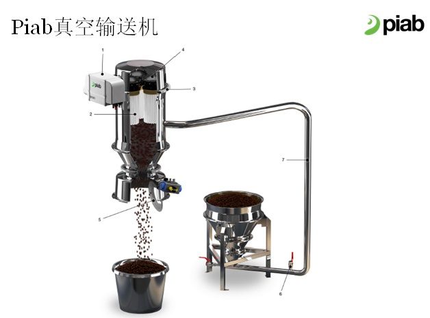

发表于 2023-7-12 11:01:48 | 显示全部楼层
用真空输送不好吗?
