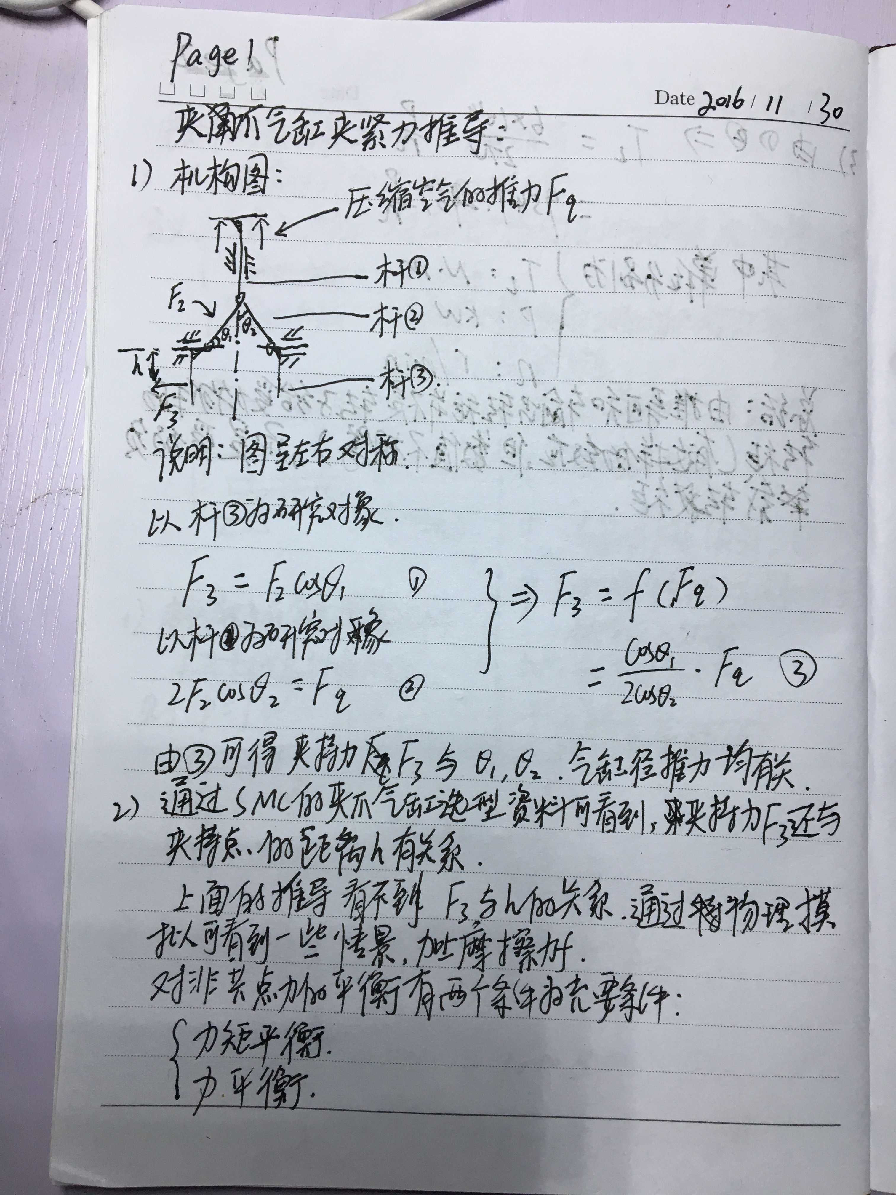

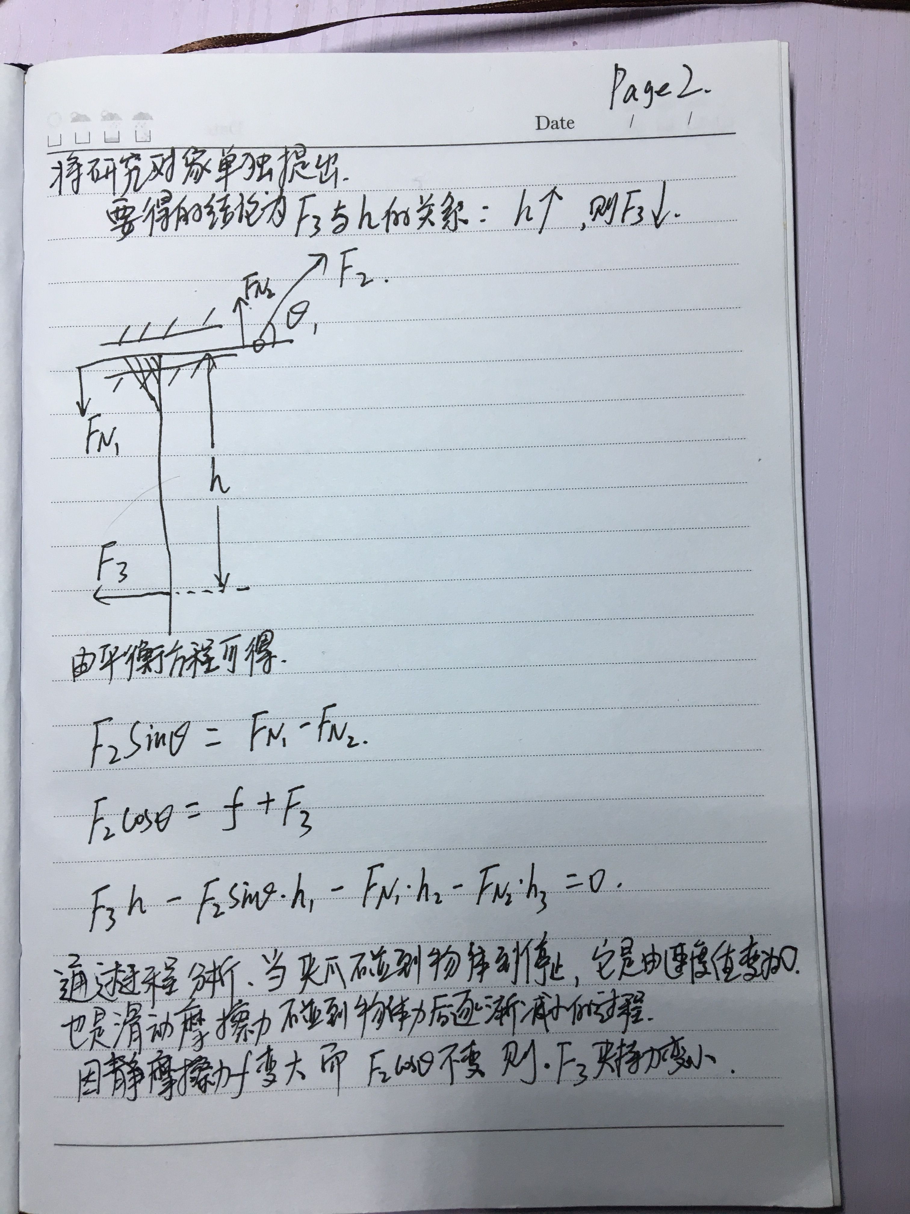

夹爪气缸(气动手指)夹紧力推导,附高清图
发表于 2016-12-2 20:37:28 | 显示全部楼层 |阅读模式

推导过程写的很明白,学习了。
