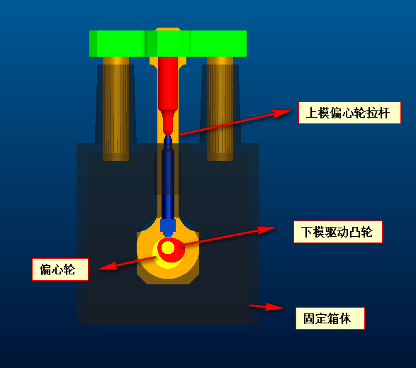

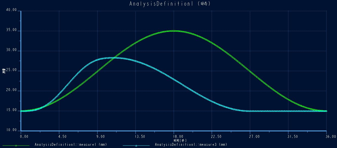

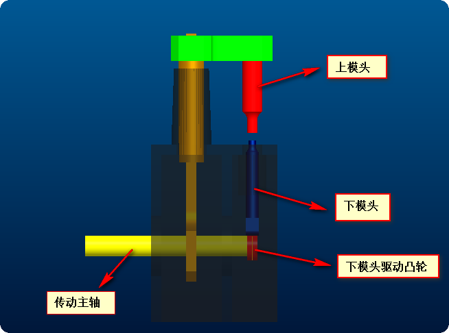

关于两个凸轮配合运动问题讨论:如图所示,运动过程为:有上下两模头,上模头由传动主轴上的偏心轮带动上模偏心轮拉杆使上模作上下往复运动,上模位移曲线如绿色曲线所示;下模由下模驱动凸轮驱动,要求下模与上模从0 - 110度区间同步上升,110 - 180度之间上模继续上升,下模快速下降,180 - 270度下模继续快速下降,270 -360度下模静止,上模下至最低点,往复运动,现在已知上模运动轨迹,怎样求出下模驱动凸轮轮廓曲线(如曲线图蓝色所示曲线,图示不正确),这个问题一直没解决,望会的高手指点一点迷津为谢

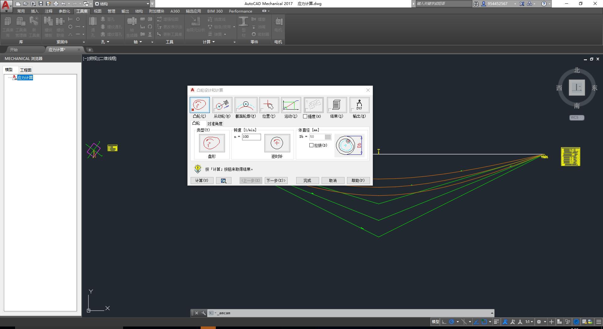

兄台,autocad mechanical或者inventor会满足你的设计

你说得很对!lz这个东西不仅仅是一个上下模同步的问题,更关键是要了解工件对冲击、跃度等的要求。我觉得最好的方法还是解析法来设计廓线。  发表于 2016-12-13 14:52

没用过,我是想用两个凸轮配合设计,不知能否达到,谢谢兄台!

下模驱动凸轮是偏心轮,到180度就按曲线下降了,可以参考绿色曲线图

那就把偏心轮按5度细分,然后凸轮按偏心比对,设定(最小半径,起始角0)、(最小半径,起始角5)...这样推下去,直到360度止,这组极座标作二维就可以了  发表于 2016-11-30 10:40

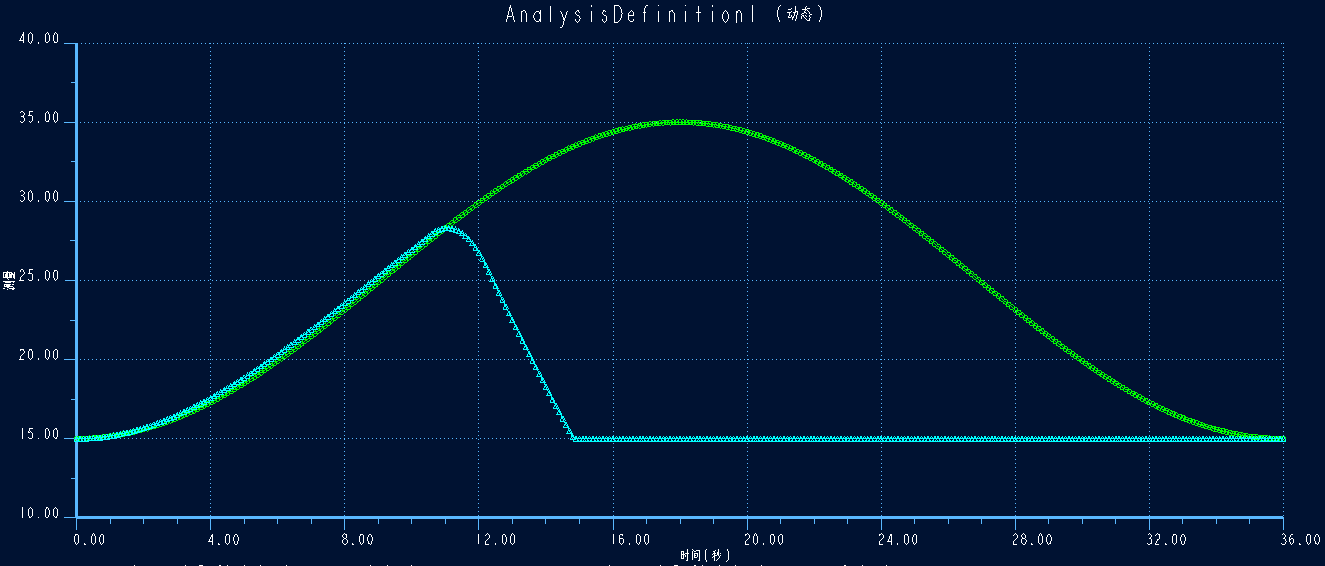

感谢您的回答,我今天用您的方法试过,但测试结果精度不是很高,因为上下模头在同步运动时有一定的精度要求,有没有什么作图方法精度比较高的,或者软件工具

只从理论来说,很简单,上模运动轨迹的方程写出来,按照要求,减去所需的轨迹,就是下模的。关键在每个运动转变时的冲击,算出加速度,优化一下曲线,要求曲线连续变化无尖点,接下来就去实验呗  发表于 2016-12-14 15:13
