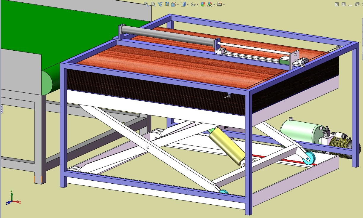

有用过这种升降台的吗?这样时间久了变形怎么样?
升降台上面是每张2.5MM厚的木板,大约有800公斤重,我现在就是让它上升一个木板的位置停一下,然后气缸推出 ...
发表于 2016-11-29 11:10:44 | 显示全部楼层
这个机架看上去就不稳固
 楼主| 发表于 2016-11-29 11:13:27 | 显示全部楼层
Ruland联轴器 发表于 2016-11-29 11:10
这个机架看上去就不稳固
感觉是有点不稳,仁兄有什么好的建议吗?
发表于 2016-11-29 11:15:23 | 显示全部楼层
1,框架,升架板厚够了,变形不大。
2,主要是你中间要一板一停这个对液压定位有要求。
3,看你这结构只要处理好一板一停的定位问题,定位精度要求不高,至于结构变形完全可以忽略了。
 楼主| 发表于 2016-11-29 11:30:54 | 显示全部楼层
未来第一站 发表于 2016-11-29 11:15
1,框架,升架板厚够了,变形不大。
3,看你这结构只 ...
升降台面板用什么比较好啊?台面1245MM*1100MM的? 可以用一块整的钢板吗
 楼主| 发表于 2016-11-29 11:32:01 | 显示全部楼层
1,框架,升架板厚够了,变形不大。
3,看你这结构只 ...
上面的框架现在是角钢
最好槽钢  发表于 2016-11-29 11:33
 楼主| 发表于 2016-11-29 11:36:54 | 显示全部楼层
细雨带风。 发表于 2016-11-29 11:32
上面的框架现在是角钢
我就担心时间久了怕变形,毕竟木板才2.5MM厚,如果有点倾斜的话就不好了
发表于 2016-11-29 12:03:36 | 显示全部楼层
自行加固
发表于 2016-11-29 12:11:26 | 显示全部楼层
建议你用直上直下的伺服电机+丝杆,用油缸去控制2.5mm一下的步进机构我觉得不靠谱
(油缸+光栅我没试过)
 楼主| 发表于 2016-11-29 12:13:47 | 显示全部楼层
(油缸+光栅我没试过)
上升很慢的,我上面用的感应器
