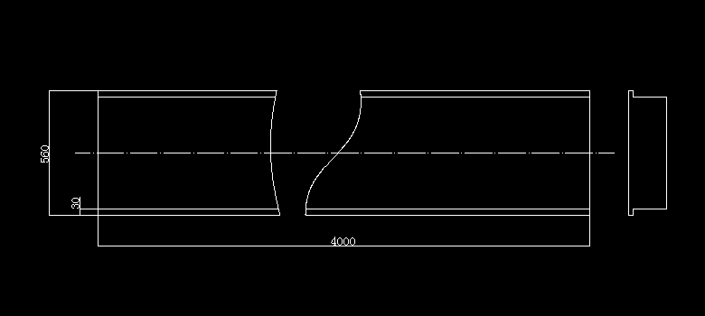

需加工30宽上面
需加工30宽上面
* t! G7 Q% @: H4 d
图中30宽上面需要进行铣削加工(底面、顶面以及侧面均已加工完成);
7 U( w8 Q7 d2 ~9 I  w因加工变形导致底面会出现凸起,需要设计一组夹具将底面压平(找正有另外的夹具,不需要考虑);
. z- C  M4 t* @这个夹具该如何设计?' a/ a8 S7 P' v) k* m7 H
发表于 2016-11-28 12:03:35 | 显示全部楼层
大面朝上校准后T刀铣
 楼主| 发表于 2016-11-28 13:50:44 | 显示全部楼层
面壁深功 发表于 2016-11-28 12:031 u! ?7 X7 K2 k: A" w- p
大面朝上校准后T刀铣
! H8 S- F% Q4 S  J% Fthank you! M0 A' K8 U( J* ]+ C5 o
但是目前没有T型铣刀,: D) D5 i8 ^5 h; E" j2 X
我的主要想法是希望能够设计一种夹具将底面压平,有设计方案么?( Z; ]$ |) R8 ^
发表于 2016-11-28 18:31:27 | 显示全部楼层
变形量有多大?压的话估计很困难,可以用磨床磨平。
发表于 2016-11-28 23:25:15 | 显示全部楼层
反铣。
 楼主| 发表于 2016-11-29 09:26:14 | 显示全部楼层
湖北佬abc 发表于 2016-11-29 08:56! d0 q5 B3 z& n% W8 l* D
工件是什么材质?机床工作台多宽?图纸公差要求多多少?这几个都没有怎么设计?
$ c% T1 o7 d4 L" I. x工件材质为高锰钢,机床宽度1200mm,公差要求+2、-1;

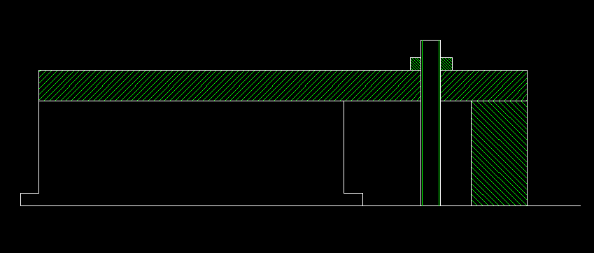

 楼主| 发表于 2016-11-29 09:54:49 | 显示全部楼层
湖北佬abc 发表于 2016-11-29 09:43
* Z' u  F( P1 e工作台宽1200MM可以直接用长压板压,多用几个。台阶开粗时底部多留一点余量,单独换新铣刀半精铣。如果是 ...
7 b. S6 w0 R3 k1 [  Y) [  \主要问题就在于工时;
# Y% h& N( x, Z' [# Q9 c有没有一种办法可以不拆掉压板?
- J* W/ X( D/ h1 s7 ^ wxid_fbhyozx6zfta21_1480384413006_59.png
# u5 A' I9 C6 B1 K! R比如这种,各种尺寸该如何选择?有没有办法校验
