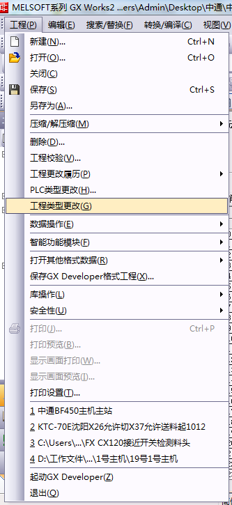

发表于 2016-11-27 19:37:35 | 显示全部楼层 |阅读模式
刚学PLC,软件是GX works2,现在学到SFC,问下编号的SFC程序怎么转为梯形图,一直找不到相关命令,还有现在大家用得比较多的是梯形图,SFC图,还是结构图?

用得比较多的肯定是梯形图。2 W9 _1 L4 z0 r. x* @7 r' j" i0 e
状态转移图转梯形图以及语句表都是软件自己转的。工具栏上就有。
按钮灰色啊 不知道什么回事  发表于 2016-11-28 09:56

发表于 2016-11-28 14:46:39 | 显示全部楼层
点击“工程类型更改”,再点击“更改程序语言类型”。建议先另存为一份后再做这些改变。
