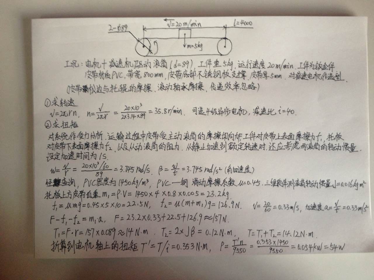

第一次做皮带输送机,对电机做了个选型,谁能帮我把把关?

发表于 2016-11-28 12:44:49 | 显示全部楼层
考虑工况系数还得乘个1.3
考虑减速机联轴器等的传动效率,再乘个1.3,
人家算的54W,你让人家选150选370W,得给出依据
回复 支持 2 反对 0
发表于 2016-11-27 16:05:07 | 显示全部楼层
皮带工作的时候,上面有多少个工件。
这个没说 就告诉我总共的重量不会超过10斤  发表于 2016-11-27 16:09
发表于 2016-11-27 16:15:54 | 显示全部楼层
你89的直径用5mm皮带有点厚了。pvc皮带厚度和直径有个推荐值。你可以去查一下。电机功率你可以选大一点。经验值大概0.55-0.75都可以
工作当中。皮带会经常跑偏。跑偏之后摩擦力会加大功率小了经常回会拉不动。  发表于 2016-11-28 20:19
推荐值!  发表于 2016-11-27 22:37
PVC皮带后的跟直接推荐值能发份吗 578856675@qq.com  发表于 2016-11-27 20:02
谢谢大师,这种工况下,按经验看电机功率也是在0.55-0.75之间是吗? 皮带的厚度这个是我们老工程师让这么定的,我也不好再改了  发表于 2016-11-27 16:22
发表于 2016-11-27 19:56:47 | 显示全部楼层
只想说句,字写得不错,还有惯量这个不是伺服一般很少计算
明白了 伺服对响应时间要求的高 所以要考虑这个  发表于 2016-11-29 19:50

发表于 2016-11-27 21:18:27 | 显示全部楼层
150W 电机足以
发表于 2016-11-28 08:09:37 | 显示全部楼层
您好  我公司是专业做同步带轮的  希望能帮你到你  3039670933
发表于 2016-11-28 12:12:03 | 显示全部楼层
看你这条件,不频繁启停的话0.37kw就足够足够了
