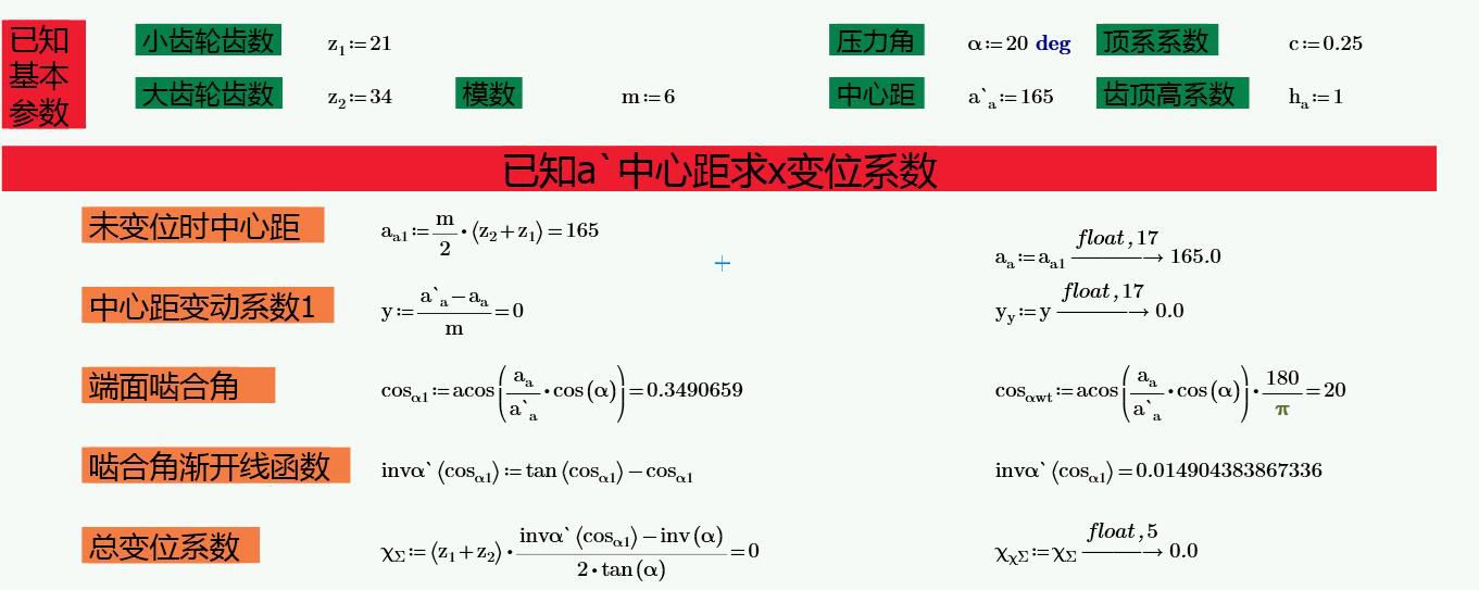

 楼主| 发表于 2016-11-26 08:05:52 | 显示全部楼层
yoe06 发表于 2016-11-25 15:28
143Nm用这么大的模数
这个是减速机的扭矩

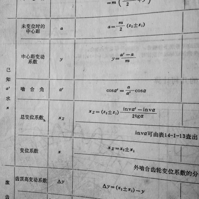

 楼主| 发表于 2016-11-26 08:08:14 | 显示全部楼层
454141017 发表于 2016-11-25 20:47
最近也在搞一个反向器,模数5,中心距135。速比可以相同,但是最好不同,所以取Z1=26, Z2=28, 啮合时轮流接 ...
我这边最好是齿数相同,并且中心距是死的,我现在考虑用变位齿轮来配中心距
发表于 2016-11-26 08:45:07 | 显示全部楼层
无变位可用这个
发表于 2016-11-26 08:52:09 | 显示全部楼层
风云一笑 发表于 2016-11-26 08:05
谢谢,请问正是正变位好,还是负变位好,变位是通过什么计算而得没仔细研究过以前使用软件计算的,手工计 ...
你既然要两个齿轮一样,算出总的变位系数再除以2就可以了。正变位能提高效率,降低滑动率(齿轮磨损),但是减小重合度(运转平稳性),负变位则反之,正变位应用的会多一些。你根据你的具体情况吧。

发表于 2016-11-29 09:02:04 | 显示全部楼层
用变位可以解决,但是有个问题,143N*m的扭矩真心不大,模数取8有点大了
 楼主| 发表于 2016-11-29 13:30:52 | 显示全部楼层
恩,模数的确有点大,按这个扭力,齿厚没必要这么大,但是模数小齿数多,比我现在这样的选型优势在哪里?
 楼主| 发表于 2016-11-29 13:38:55 | 显示全部楼层
齿越多运行越平稳但是加工精度越高,在受力足够的情况下,怎么选择模数大小,我现在选择的齿厚是40mm,轴孔是35,减速机转速约为60转/每分钟,减速机扭矩为143N*M。
 楼主| 发表于 2016-11-29 13:58:45 | 显示全部楼层
yoe06 发表于 2016-11-26 08:52
你既然要两个齿轮一样,算出总的变位系数再除以2就可以了。正变位能提高效率,降低滑动率(齿轮磨损), ...
正如你说的”正变位能提高效率,降低滑动率(齿轮磨损),但是减小重合度(运转平稳性)“,我看到模数减少齿数增多,“能提高传动效率,降低滑动率,同时能增大重合度,提高传动平稳性“。如果我从8模,20齿改成,7膜24齿,齿轮需负变位,那齿轮间的滑动率,重合度,效率怎么变呢?我自己都看的晕,不知道这个怎么考虑。
