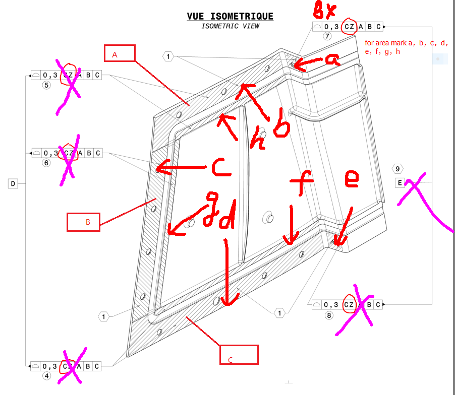

请教形位公差中”CZ”的含义。
发表于 2016-11-23 18:05:47 | 显示全部楼层
王劭阳 发表于 2016-11-23 14:16
感谢兄弟的帮助。这是全图,我估摸着CZ的意思是“A,B,C三面共同组成基准D,基准D就是Common zone”, ...
ISO 1101
A B C 基准标的是那三个面?你干脆不要基准算了;
简化一下标注;可以改为下图。当然,其他标法也可以
 楼主| 发表于 2016-11-25 12:05:08 | 显示全部楼层
seekfor 发表于 2016-11-23 18:05
ISO 1101
简化一下标注;可以改为下图。当然,其他标 ...
实际是零件上建立的三个基准面,分别是底面,中间的筋面,右边的筋面。红框中的ABC是我随便取得代号,刚好与三基面重名。抱歉。
