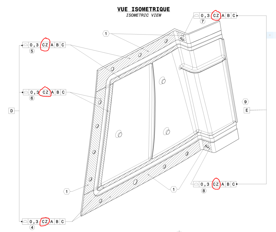

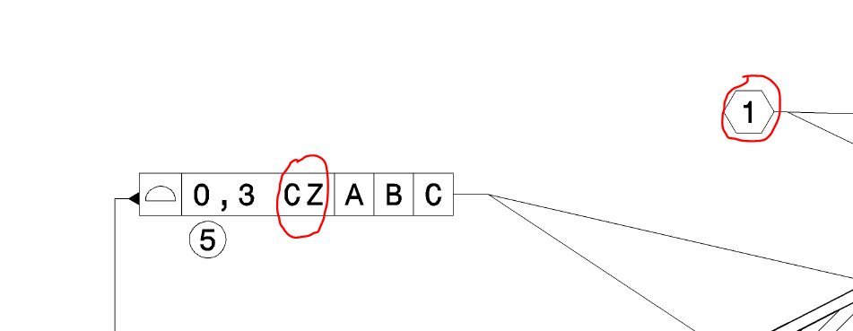

    大家好,如截图。红框中的CZ有没有朋友知道是什么含义?另外法国的图纸中,有没有前辈知道红框中这种六边形中间带数字的符号的含义?

发表于 2016-11-22 23:12:58 | 显示全部楼层
ISO 标准 common zone;你把那几个被测要素构造特征组作为一个feature评价;
另外一个框框加数字,看技术要求啊,或者放全图;

CZ没见过,六角加数字应是特殊标记吧,备注里有没有对应的标记解释?
发表于 2016-11-23 10:04:01 | 显示全部楼层
CZ =common zone
共同的公差区应用于几个单一单元
王劭阳 + 1

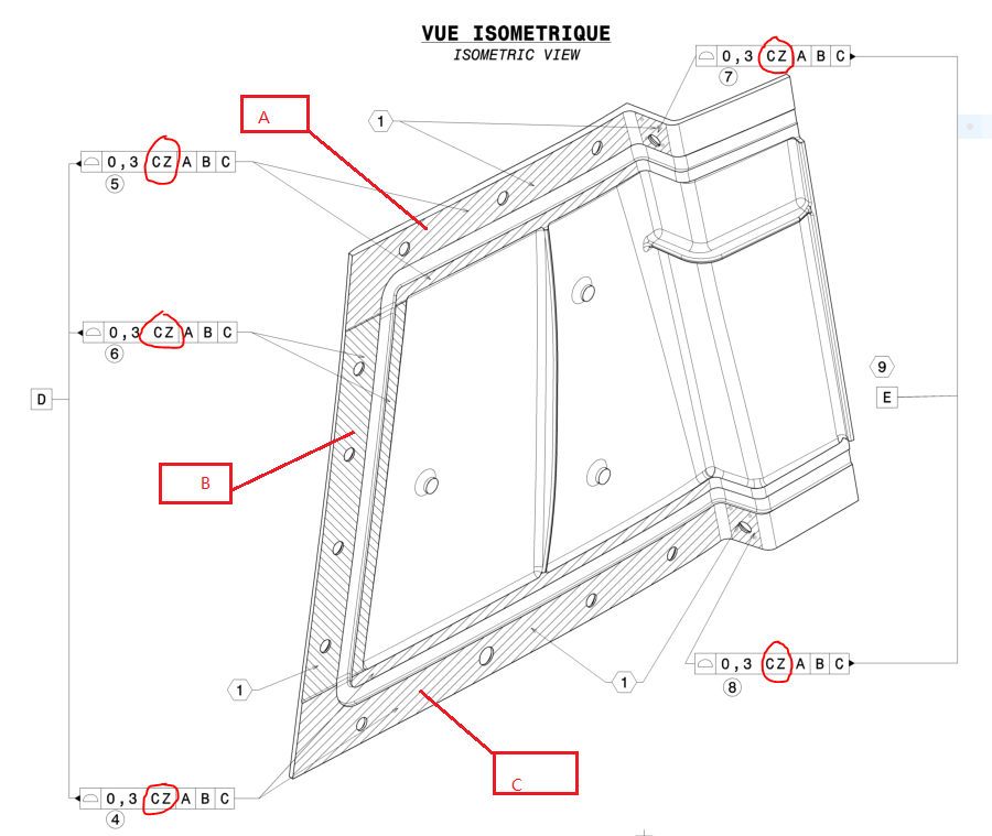

零件是个曲面薄板件,其上建有三基面体系用于加工定位和检测。这是其中一个视图:
 楼主| 发表于 2016-11-23 14:16:23 | 显示全部楼层
另外一个框框加数字,看技术 ...
感谢兄弟的帮助。这是全图,我估摸着CZ的意思是“A,B,C三面共同组成基准D,基准D就是Common zone”,对吧?
另外想请教仁兄,CZ应该参见哪个标准呢,标准号是多少呢?

发表于 2016-11-23 18:00:52 | 显示全部楼层
王劭阳 发表于 2016-11-23 14:16
感谢兄弟的帮助。这是全图,我估摸着CZ的意思是“A,B,C三面共同组成基准D,基准D就是Common zone”, ...
ISO 1101
A B C 基准标的是那三个面?你干脆不要基准算了;
简化一下标注;可以改为下图。当然,其他标法也可以
