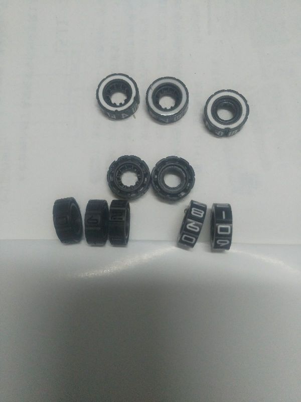

各位大神有什么办法能实现二次注塑自动化

现在是怎么加工的?
人工放到模具里面  发表于 2016-11-21 19:00

双料杆旋转模具,量大的可以。

关键字都是镂空的。旋转模具杭州有家模具厂开报废了

定模和动模不要旋转,定模和动模中加一块可以旋转的中框,当开模抽芯后顶出时旋转中框顶到中框里后再旋中框再注射。: x' s* P3 J6 h4 B9 a! A

镶入式自动化机械手搞定# x% p' I2 M8 U# V: C
