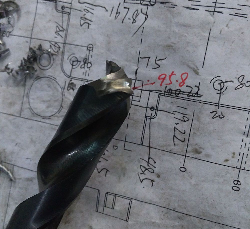

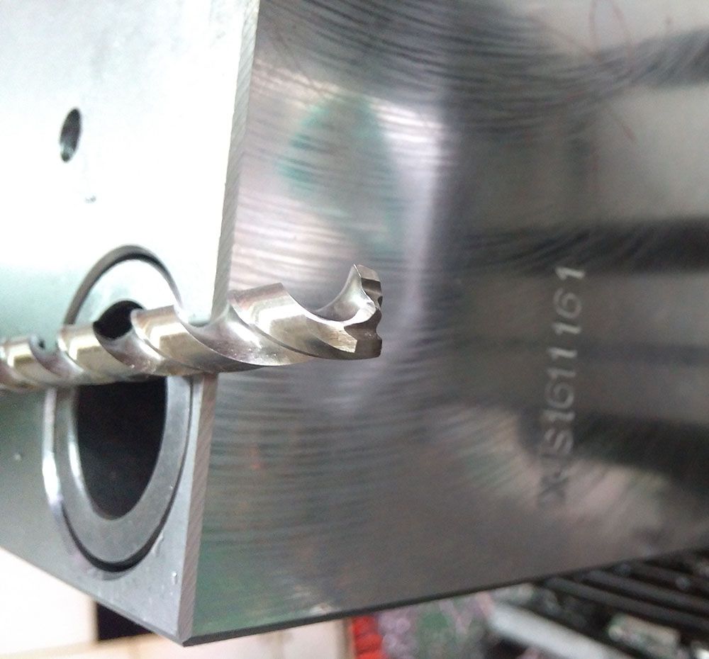

偶然认识了群钻这个东西,自己就看网上的视频,学了一段时间。请大神们指教!
6 v9 W. `; J" V: ^

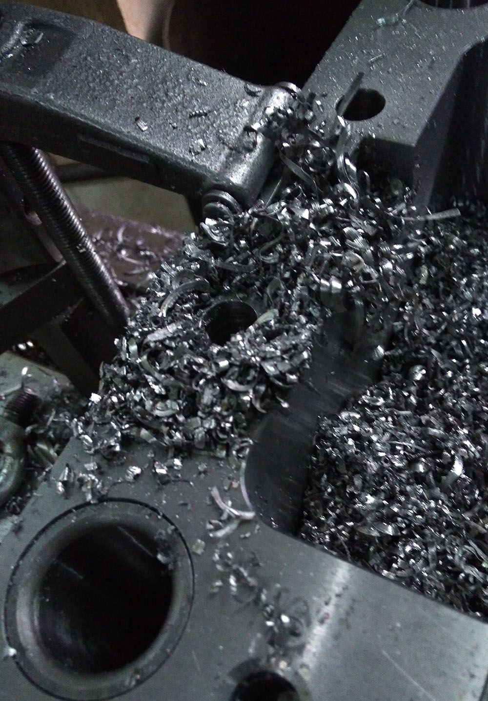

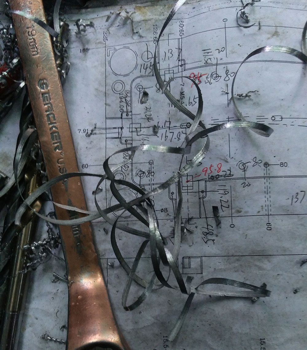

5 B2 P5 ]0 W$ [+ O6 S现在使用遇到问题:磨的群钻,有些钻孔时铁屑不会折断。(我磨都是凭感觉磨出来的,来模具厂当学徒不久,身边的师傅也不会磨群钻。。)铁屑如下图:
& ]: D( P- R! B& Y* s. t5 a' ~$ d4 x/ |* z7 r& @( c" c
7 b$ x' q2 l. y9 r6 i  H. Y: m3 g. j4 g2 V' q
钻头直径:17mm;
, R  [' o" W; U0 a! }. T8 m钻头材质:m2高速钢;
  I; y$ X1 x/ ?" B5 @钢材:普通模胚;) c" p; ^8 G, C+ s# F
钻孔深度:180mm;
6 e* @2 D  \- P+ M9 M* c3 m转速:500左右;" E1 [2 x$ @! |' B+ I* s& t% G4 }
使用机床:普通铣床。

这是会折断的铁屑:(钻下去100mm之后才会折断)

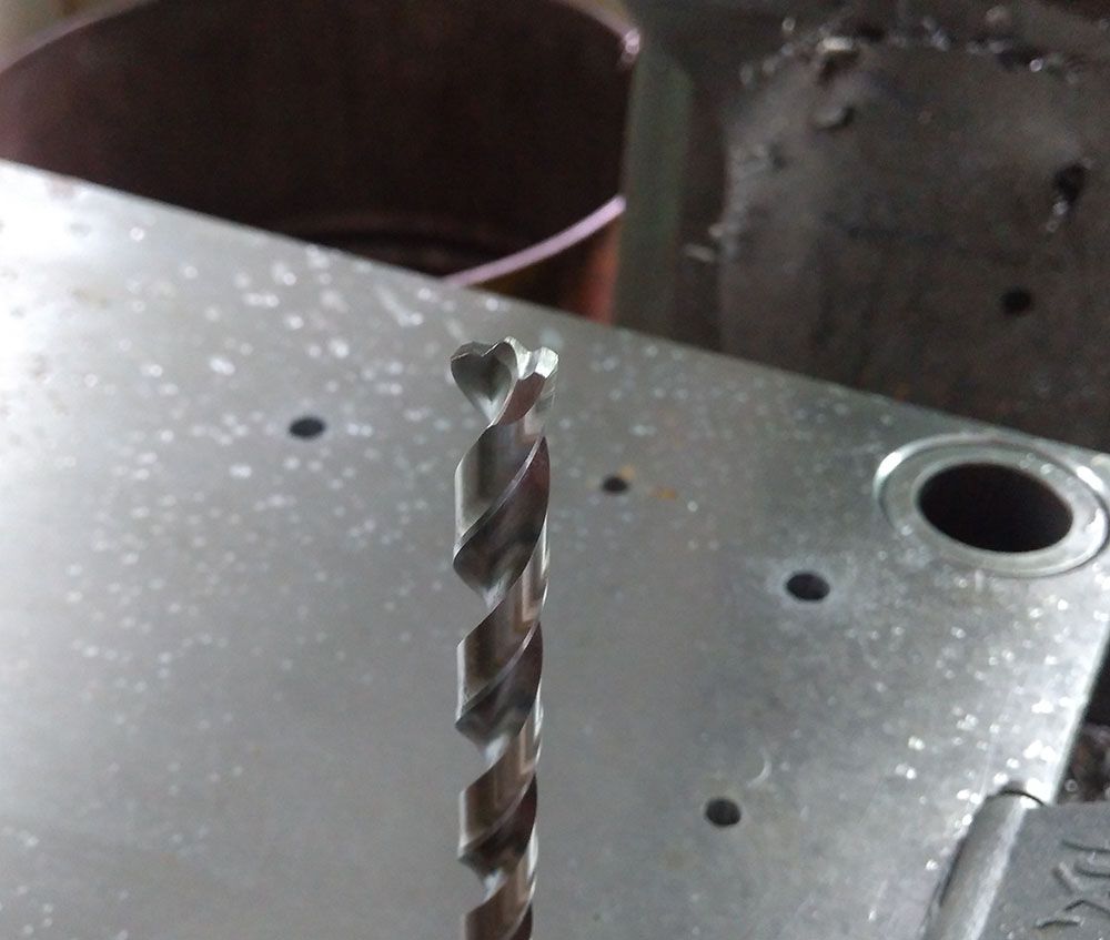

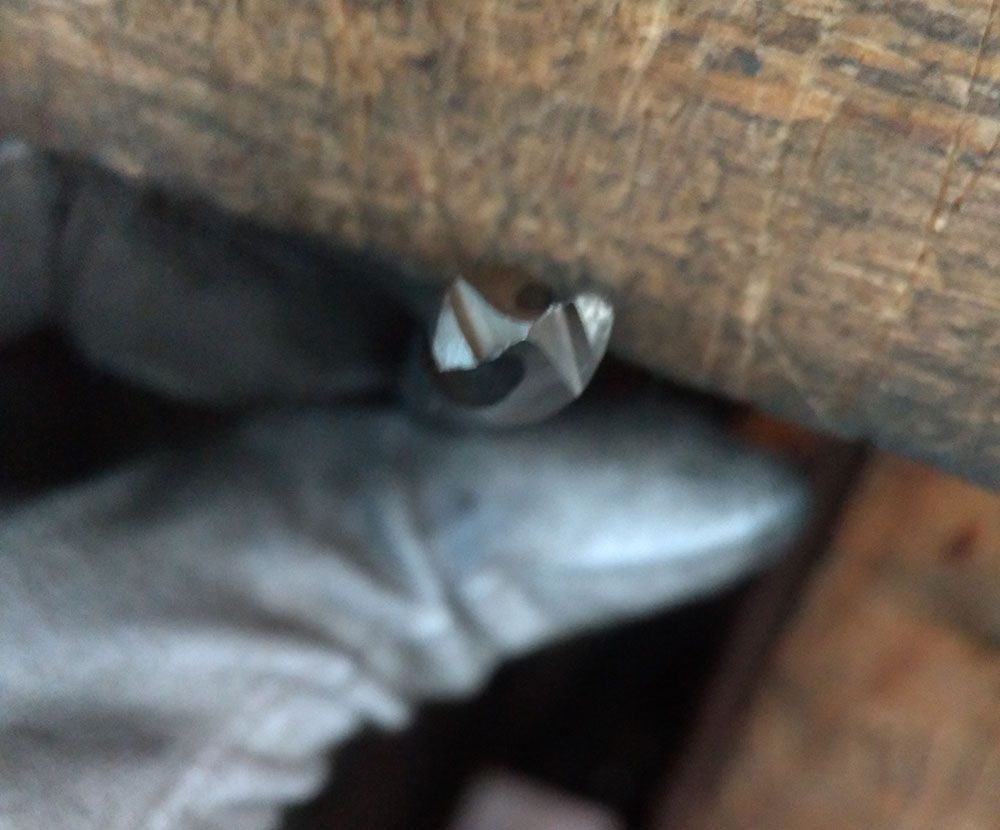

钻头图片:

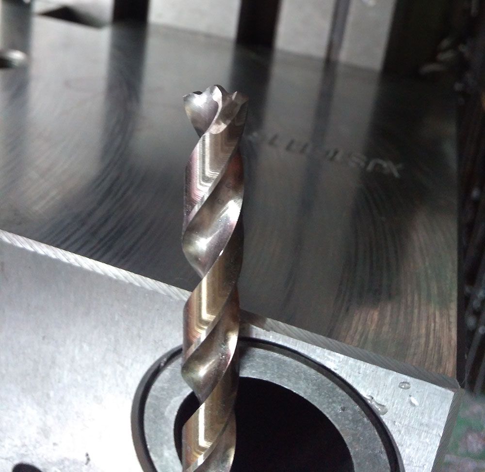

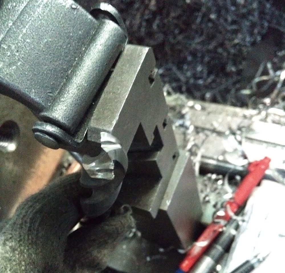

直径比较小的群钻图片:(黑色8mm,金色11mm)

求指导!

发表于 2016-11-22 00:20:35 | 显示全部楼层
比较锋利,可加大进给试试
 楼主| 发表于 2016-11-22 07:28:02 | 显示全部楼层
狙击手 发表于 2016-11-22 00:20
( u6 E& G; e* D) y比较锋利,可加大进给试试
% ?- e  ~- e0 G& |) E2 T, W进给已经很大了,不知道是不是我磨得有问题。。7 _: g- b2 |4 S( \1 [
发表于 2016-11-22 08:46:33 | 显示全部楼层
转速是不是有点高了?
发表于 2016-11-22 23:40:14 | 显示全部楼层
群钻的只是见到老师傅曾经磨过,几乎没有横刃,比普通钻头更利于定心,孔的位置精度更高。至于楼主说的不断屑,只要进给量稳定,加工材料不是脆性材料,不断屑是正常的。不知道是用过还是别的情况,感觉有的钻头横刃还在!
 楼主| 发表于 2016-11-23 07:23:51 | 显示全部楼层
北冥鸟的天空 发表于 2016-11-22 08:46
, `# V) U8 Q; I) W% _转速是不是有点高了?
  T  m. S: u8 [! C1 H0 B. J调到300左右,还是一样的
2 ]$ F4 u# P, w2 ^; o" a, v1 x) J
 楼主| 发表于 2016-11-24 07:17:15 来自手机 | 显示全部楼层
李栋梁_D1L11 发表于 2016-11-22 23:40
% y  O. H6 P8 x9 ?群钻的只是见到老师傅曾经磨过,几乎没有横刃,比普通钻头更利于定心,孔的位置精度更高。至于楼主说的不断 ...
% W% h) }: {9 }- V2 j+ Q3 X
横刃约0.75mm
发表于 2016-12-5 19:25:38 | 显示全部楼层
修磨一下前刀面,把钻头外掾处前角降到5度,锋角130度,适当增加走刀量。
发表于 2017-1-13 11:12:18 | 显示全部楼层
有可能这材料本身就不断屑
