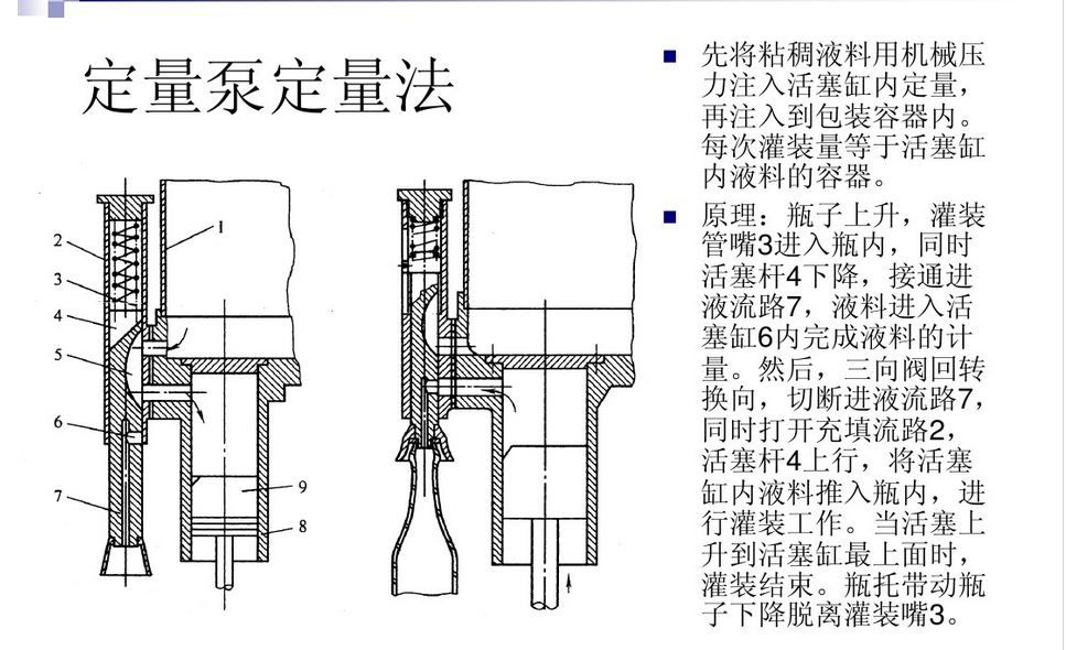

发表于 2016-11-19 10:04:29 | 显示全部楼层 |阅读模式
图片中的机构好实现吗?如果要10组同样的机构并列,(假如10个瓶子并排排列,同时定量加注)这种机构还有优势吗?或者有没有其他更好的换向机构?谢谢!0 ]6 \( {4 h7 q) l

发表于 2016-11-19 21:29:21 | 显示全部楼层
以前做过这种定量方式,最初方案就是这种结构,柱塞及换向阀的密封要注意0 t# h  |' f, j/ w* I
) X1 H1 E8 ?/ n上次就是密封那块没做好,后来直接买了个三通阀加柱塞解决了。如果柱塞批量不大,建议直接买气缸改制。

后来你们买的三通阀加柱塞解决的问题,能说下具体怎么实现的吗?三通阀是自动切换的吗?8 N! t: ?9 o* R
发表于 2016-11-21 10:11:07 | 显示全部楼层
稻香新家 发表于 2016-11-21 10:02$ b* K4 ?3 Q' w, C8 D  I- f
, V8 w1 v4 {/ o7 _6 q1 `买的气动三通阀,切换进出料。5 P. h# T. Q2 H
1 H& c; o; F0 G' A; z
柱塞行程可调,调节喂料量, N! h# v: x0 W) z( [! ?. W  e
