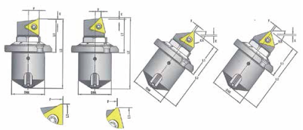

$ m2 `& i. `- I2 U% G各种标准柄型的镗杆装有按直角和倾斜方式安装的R型和TR型微调镗刀头。由于独特的设计,刚性好,加工质量高。R型适用于粗、半精加工。TR型适用于精加工。刻度盘上径向每格为0.01mm,最小加工孔径是15.87mm。# p( I- n4 |. {) X
微调镗刀头典型结构是带有精密刻度盘的螺母与带刀头的丝杠组成一对精密丝杠螺母副,当转动刻度盘,丝杠由于用键定向,故只可作直线移动,从而实现微调。丝杠背后有拉紧螺钉,微调前先松开拉紧螺钉。然后转动刻度盘,刻度盘每转一格,镗刀头径向移动0.01mm,这样就可使镗刀头调到所需尺寸。如果拉紧螺钉头和螺丝杠间加装几个蝶形弹簧可使螺纹的一边相互紧贴,就可消除其间间隙,同时可在允许的弹性变形范围内调节刀头,无需每次调节时松开拉紧螺钉,这样调节就大为方便了。TR 型就是加了碟形弹簧,可以更精确控制切入深度。) F- ^( e( z, R: s

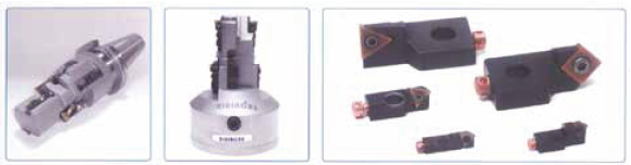

RIGIBORE还开发了新的加衬套微调镗刀头MBX(Micro-Bush Units),它采用预先拉紧的方法消除了背隙,刻度盘刻度减小到0.005mm,通过观察加在衬套上的游标尺刻度,甚至可使径向可调精度达0.001mm。图2是几种MBX 型带衬套镗刀头的安装图。按两种安装形式安装后,形成的主偏角均有90°和75°两类。# }- b. h" H, ^% a, [

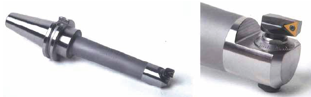

前几种比较简单,如图3,属一般可调镗刀刀夹。
6 ^) I* X# B) h0 o/ B/ u; } 10.png
5 E0 B, [( G3 y; n3 J: [/ x图3 刀杆刀夹组装图和几种ISO 标准刀夹
4 d4 T, B' x2 ^( X: s: N1 E镗刀杆上可装一个或多个标准刀夹。选用一般标准刀夹的镗刀杆可选择的范围广,库存品多,价格低,出货快,最小加工孔径15.6mm。智能制造的前提是生产设备的智能化,这样才能实现人- 机,机- 机的交互和通信。智能数控系统对刀具坐标运动轨迹的控制,扩展并变为工厂网络的一个节点,参与工厂管理过程。如刀具嵌入芯片,即可与机床数控系统和刀具调整仪器相互通讯,它储存了刀具的规格,各种加工信息,刀具磨损情况,是否需尺寸补偿等。再如操作者借助智能手机、遥控器等与机床数控系统交互通信,了解各种相关情况,就能大大提高机床和刀具的运行效率和效益。

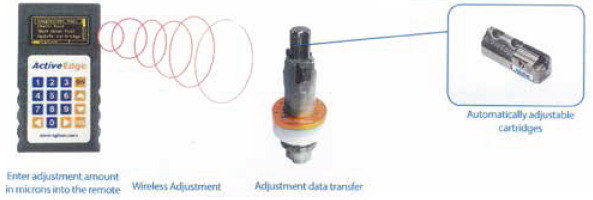

+ s7 p* Q; J& n, v1.具有主动灵活刀刃(ActiveEdge)的镗杆8 e2 A4 b! X$ K9 D* j
由于这类镗杆的刀刃具有完全自动补偿功能,反映积极灵敏高效(图4)。它的优点是:
+ Y" K' Y) P: Z$ T! j# G⑴能自动精整孔径孔形。
  E. u# e4 g7 S) G$ ?- ]# |⑵能增加单位生产率和生产能力。" E+ L. O/ A& e2 B' Q8 c9 s6 Z
⑶能恒定控制孔径尺寸。) g8 v: L- a: I3 L% |# r
⑷多刃镗刀的各刃能单独调节。
4 D$ o: C' r. l0 y6 p$ e/ v, o⑸安装简单。- U5 Y+ a; Y( W+ k+ [& w
具体操作是:镗刀杆先预放置在CNC机床上的被加工工件孔内;通过专用的量表或探针对孔进行测量;测量值用于计算并预先测定镗刀需要的调节量。之后进行准确地镗孔。
5 k$ m; M  Q7 m" m, _( d这类产品可通过手持遥控器控制,故减少了对身体伤害和安全风险。不需要予调器,也能精确调整。
* A- u7 V# }! k5 s# m+ f$ q1 N图 4 无线遥控μ 级调整-------- 调整量传输------------ 刀夹自动调节。

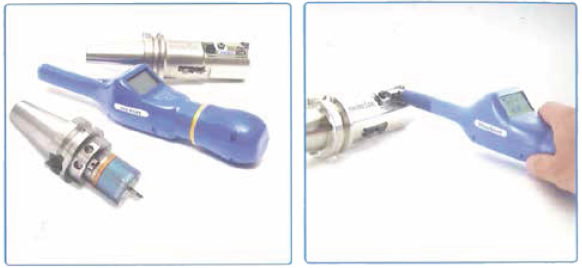

智能镗杆是Rigibore公司的专利技术产品。它应用了一种革新的方法,集中了先进经验和技巧,可以更快更简单的调整镗杆,加工出高精度、高同心度的孔,调整直径上的精度可达1μm,能显著地降低碎屑及其引起的风险,也不像铰削工具需要花费重磨费用,并带有使用方便,清晰的数字显示扳手。数显扳手能快速方便稳定精确地调整直径尺寸1μm。装刀夹的智能镗刀杆,最小加工孔径是28mm,有调整滑块的刀头。装在镗刀杆内时,最小可加工孔径是16mm(图5),二者直径可调范围为0.6mm,镗杆上可使用一个或数个刀夹。如果一个刀夹损伤,可以立即更换,而不必更换镗杆,其重复精度和刚性均高,为在单刃或多刃镗刀快速,清晰地显示调整的微米级精度。一般的镗杆难于存取和读出准确的微米级数据,而智能镗刀理想地可满足此要求。调整数据可转发在遥控器上显示,只要调整者具有合适的无线电接收器,就能和遥控器读者进行联系,使用智能镗杆。具体使用时,一个简单的菜单系统可在数显扳手内供你选择,以优化你的调节量的相应数据,也可显示精确改变后的切刃位置。如果操作者调节超过限制范围,它也会发出警告(图6)。
& P# S/ ]4 }4 B+ u  w" S9 ? 7.png 5 F( Z4 r% W3 A$ q7 x* o# A
图5 智能镗刀(左上)数显扳手(左中)微米智能镗刀(左下)和调整情况(右)
& K+ L8 {4 N* ?* W: ?* s' Q1 Z智能镗杆上可装专用的智能刀夹,也可装同公司另一种称之谓UFP(Ultra-Fine Precision)刀夹,它的调整精度是0.005。智能镗刀所加工的产品具有出色的重复精度。标准可加工孔径由Φ28到Φ75。尺寸可以预订为公制,也可按其他制度标准。, o* T$ R8 d" Z  Y4 @) I
镗小孔时可使用小型智能镗刀(SmartboreNano)镗孔直径范围是0.5-16mm, 它调整直径尺寸精度也可在1μ以内,并可精确地进行重量平衡,由于在机床上也采用智能调节器,同样可数字显示调节量(图6)。
