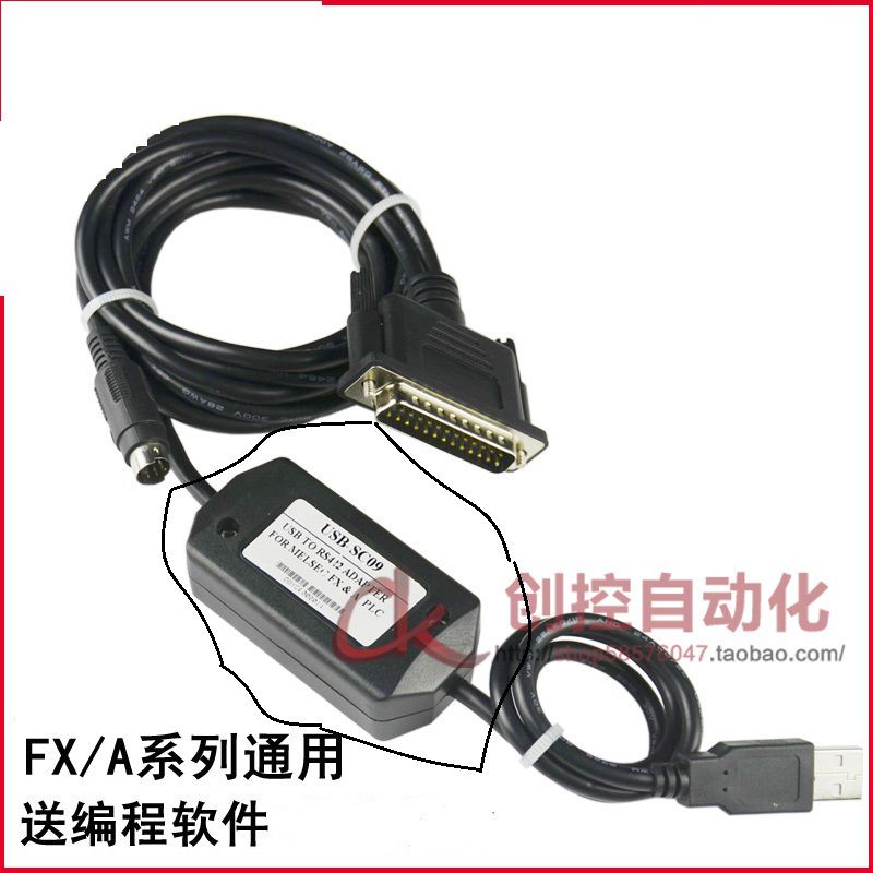

数据线可能有问题,我买线的时候都是自带驱动光盘的。
. H. E* R  b0 o$ f0 X8 i8 {你确定之前试过是可以的,是不是解调器坏了?0 f0 E" B' _" o3 `/ c, G" L5 s
看你的数据线,总感觉少了什么,我这都数据线有usb to RS422 ADAPTER FOR MELSEC FX的标示.
; e5 ]! r1 ^1 _$ w

首先谢谢回复。是带光盘的四楼就是光盘中的文件。之前我都是在电脑上模拟运行,这回弄个真东西不会弄。
谢谢!大概是要搞个这个 [attachimg]406783[/attachimg] 或者按电路图自己搞。  详情 回复 发表于 2016-11-18 12:49
我也没有更好的建议,有时候非原装线,连接会有断线的可能,具体原因,我到现在也没搞清楚  发表于 2016-11-18 09:08
 楼主| 发表于 2016-11-18 12:49:52 | 显示全部楼层
/ D% b% I3 E6 W# w8 \
17567410 发表于 2016-11-17 18:56* s5 A6 H2 c) c0 b5 d# n3 l
2 J' }; I( S- r' Y% u* @, N) b谢谢!大概是要搞个这个是不是?7 s+ ^/ c( D/ y6 X! v* g$ W
) h: d3 j& M" ^7 B& h$ M; l或者按电路图自己搞。

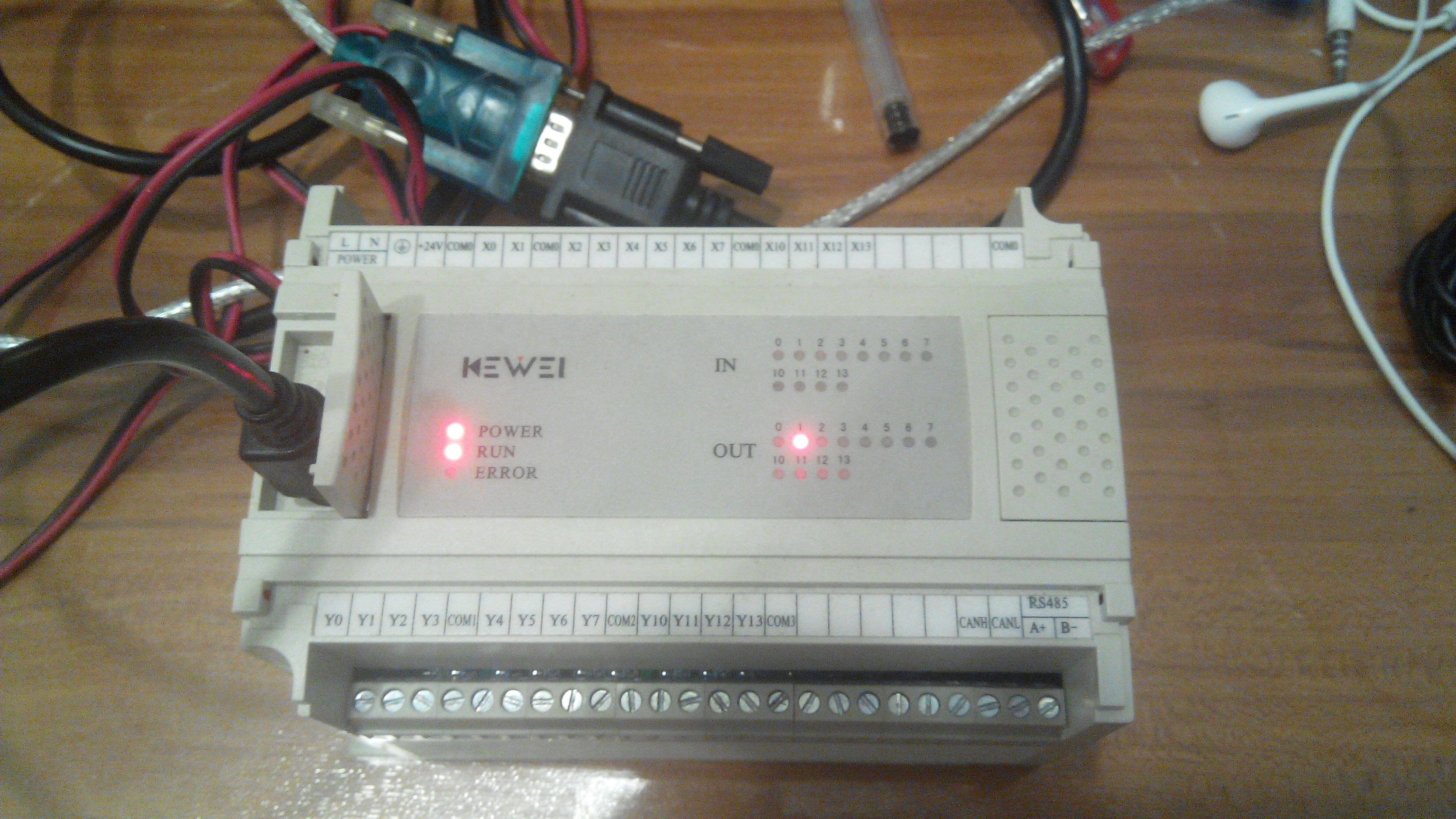

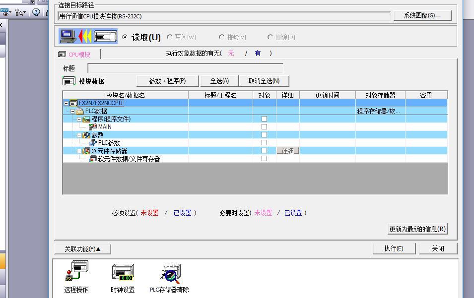

 楼主| 发表于 2016-11-19 10:59:26 | 显示全部楼层
本帖最后由 17567410 于 2016-11-19 11:03 编辑 % M: I2 f' J/ ?" W& }
/ S9 Q& w8 G8 N
重大进展。在编程软件新打开是链接成功!但是在已有程序界面则不可。还是一楼地装置。
* J! t3 ]" n% K( O1 w7 z. e+ j! v5 @; t+ B9 z, v; D
* u' C' }6 ]& J' u2 z2 F
B.JPG 5 C7 r7 l' c6 L* A6 b1 D8 J
. k( p3 R5 b8 _0 j
) p0 d! M7 v( I2 V  v* M0 R

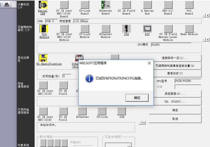

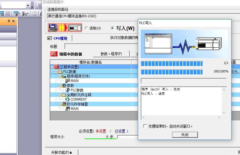

 楼主| 发表于 2016-12-5 20:34:54 | 显示全部楼层
周小图 发表于 2016-11-17 15:31
( L' ~9 x3 j  X! l数据线可能有问题,我买线的时候都是自带驱动光盘的。8 Q& o0 u. T( j4 {/ x
, y, E  n7 |7 {0 L; \6 ]+ I看你 ...
0 E0 }1 c, U5 F: Y成功了
1 O1 R; h# e8 A) i  N6 A cg.jpg # K7 j/ n4 a' s+ F1 n' T6 j

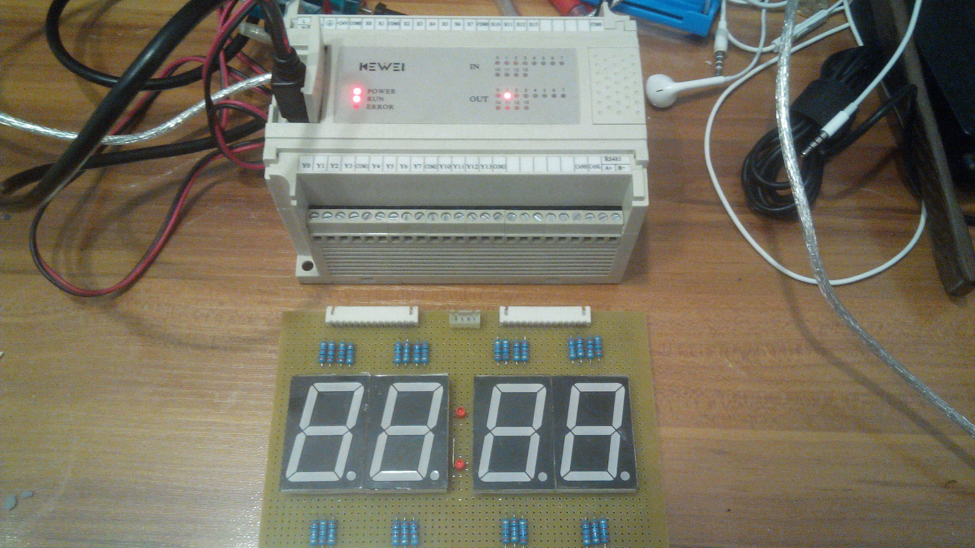

 楼主| 发表于 2016-12-5 20:41:30 | 显示全部楼层
下一步:整个这玩玩
3 G! z, x3 z2 H/ b IMG_20161205_203705.jpg
