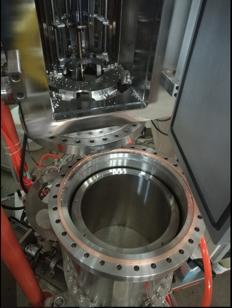

最近做个试验设备改造,随机拍了些图片和大家分享。设备为高温试验设备(800°),主体全部为耐高温不锈钢310S0 X8 |0 y1 I" e4 v
这个焊口真心不错7 s5 ~/ j7 H% @. V! F
QQ截图20161116083507.png 9 q" y8 C; `& W

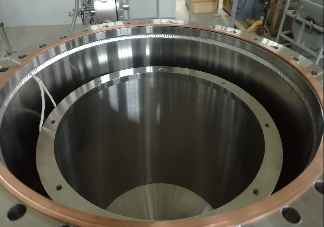

CF法兰真空无氧铜密封
* W# j" g# j" l! a  T8 v QQ截图20161116083542.png 3 d% u# I* q  }& |

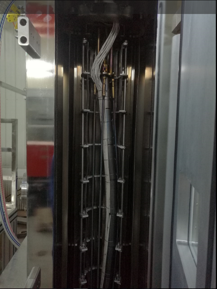

S级热电偶,正极铂铑 合金,负极纯铂(图中白色的线都是)真想拽一根下来!

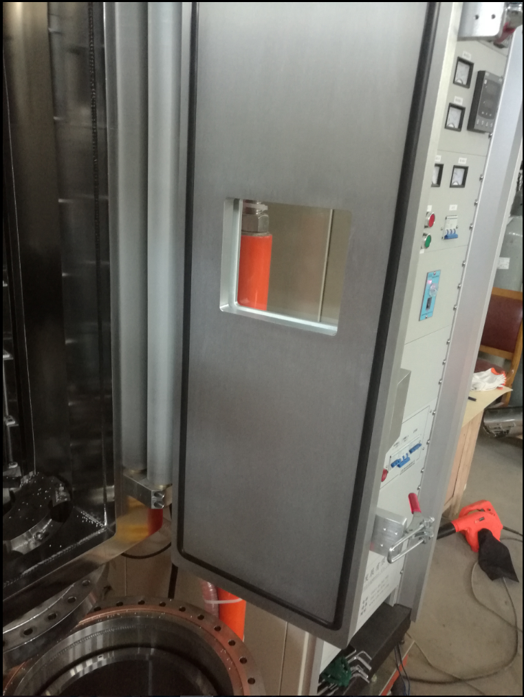

这门上用的是O型密封,抠出来看了是橡胶的,但这800°的温度不好理解,(橡胶一般耐温-50°~250°)

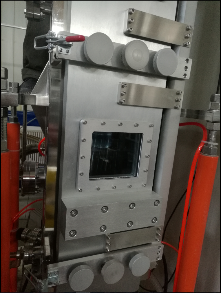

门的外面相当复杂,但很有借鉴价值。6 m) i4 z  W" ]1 J2 w

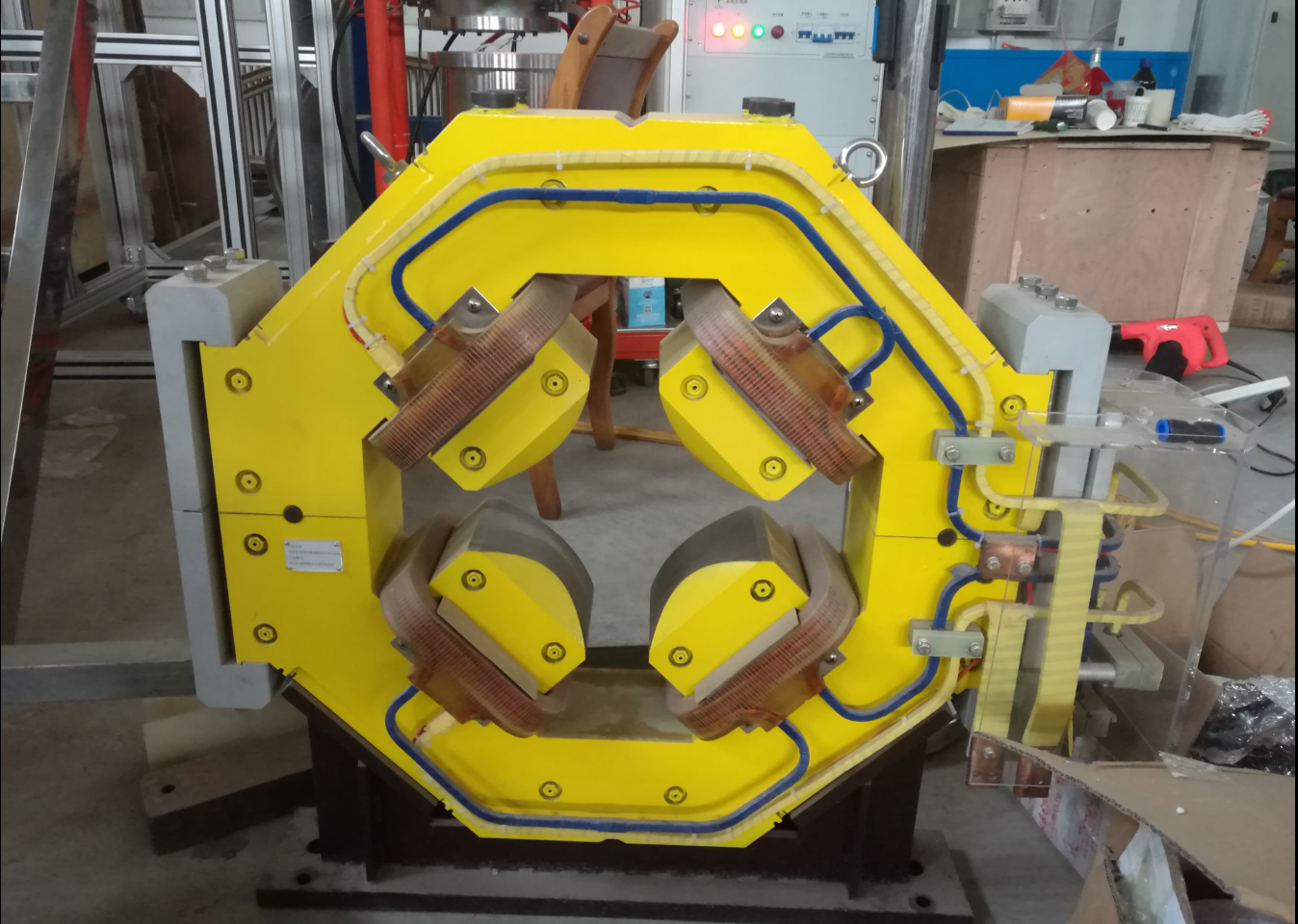

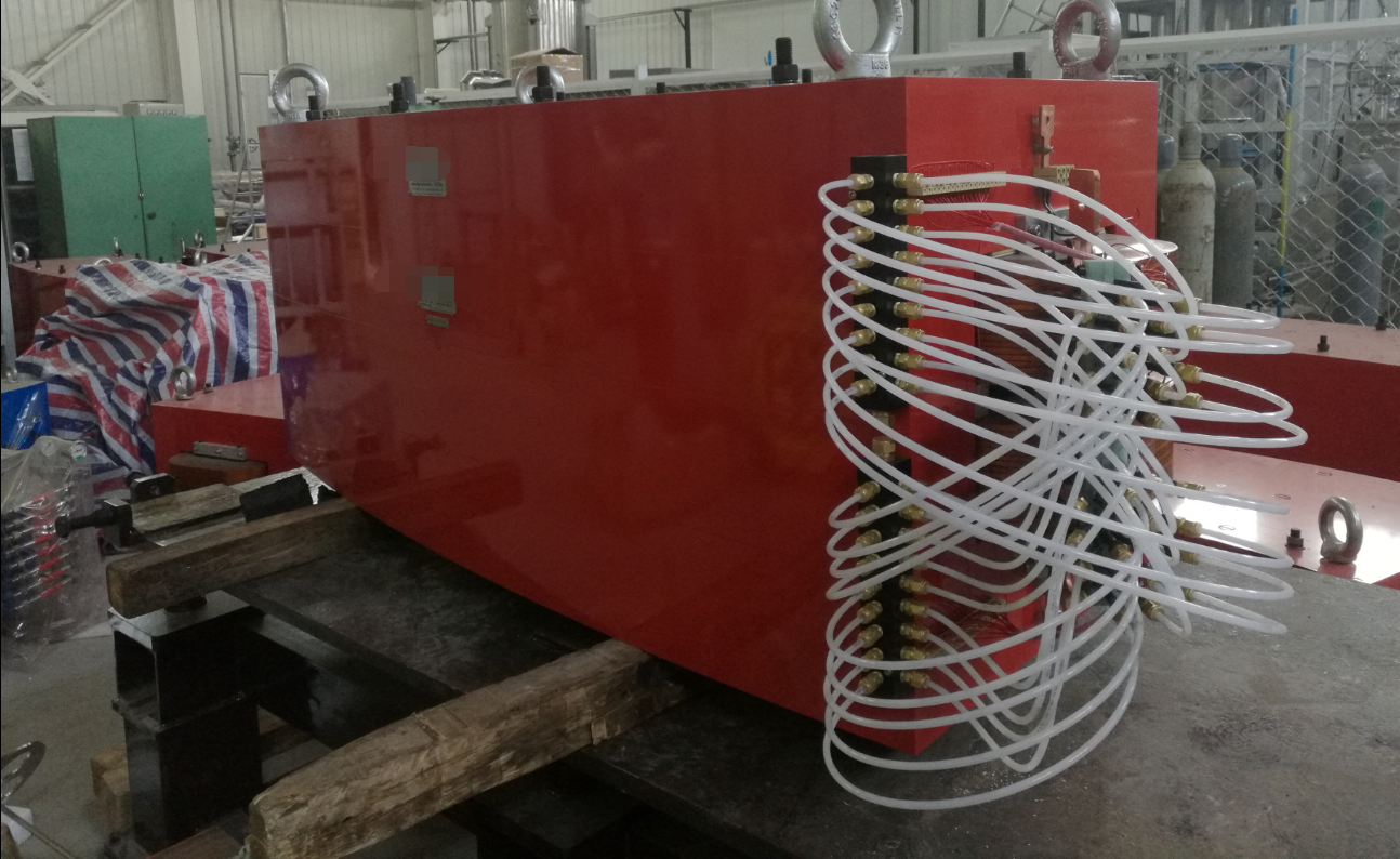

强磁场" m! y/ s( D: }5 F9 k' u
6 B9 y: \6 e8 p1 |; _0 g
好大的电磁铁,这些管是什么用,油管?

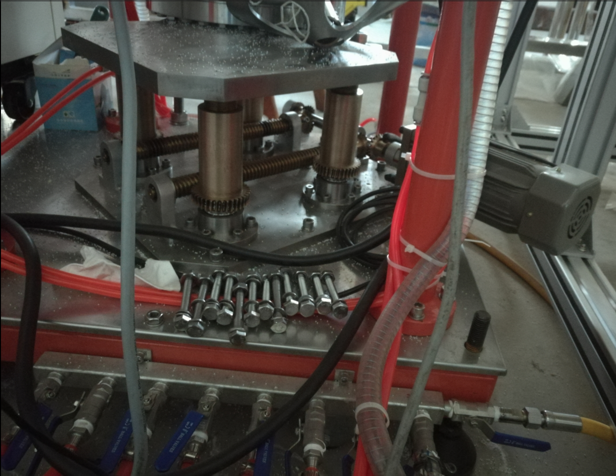

同步升降机构

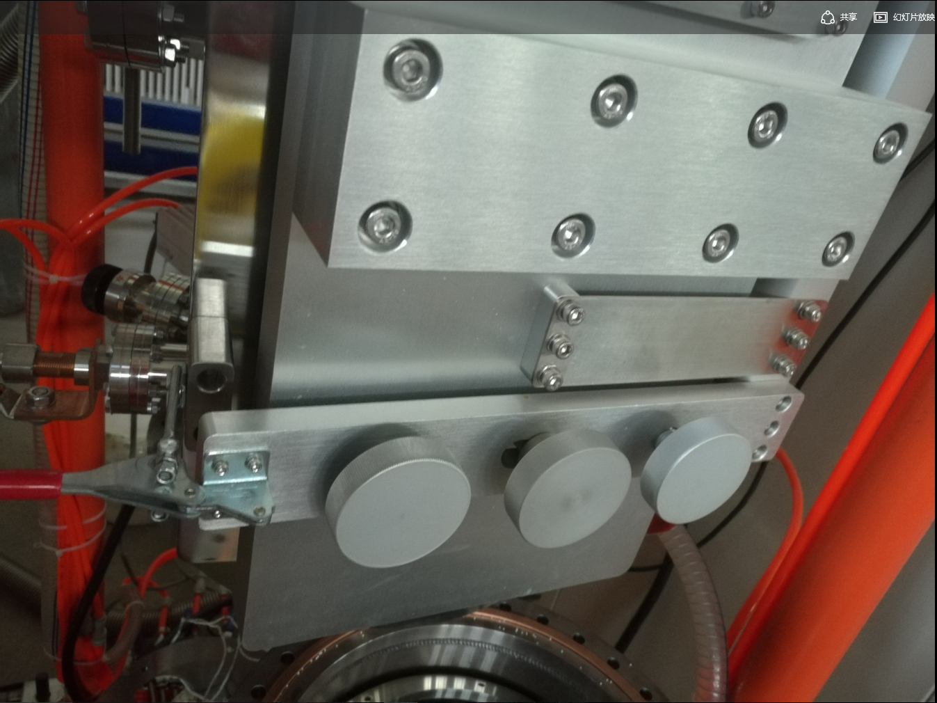

不锈钢机加后抛光的?7 p) x& X+ u' {" ?5 t0 P) s0 g

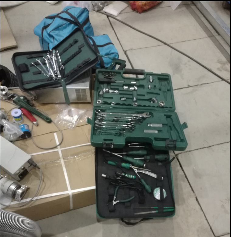

. k; [- {8 F3 @5 S) @9 X展示工具

门板什么一般会做冷却水循环,要不壁温度太高也不敢操作的

耐800°的O型圈的确不好理解,我们曾经找耐高温的O型圈,找了很久,找到氟橡胶O型圈,耐高温200多度。6 v" K! I+ O4 R* ]+ B
你可以试试金属O型圈,不过800℃也不好说,我没用到过这么高的温度  发表于 2016-11-17 10:23
发表于 2016-11-16 16:08:28 | 显示全部楼层
淡然 发表于 2016-11-16 15:07( |, }, u- w# L. N  e: y( n# {0 A
5 o; ^$ T+ i5 G9 x
我也是觉得耐高温800℃的O型圈很难找,目前了解最好的也就氟橡胶的了,不知道楼主用的是什么材料的
& z6 C' B* b# }2 c  n- v
发表于 2016-11-16 16:57:35 | 显示全部楼层
我们油缸的密封也是采用的氟橡胶 ( 附近有玻璃窑炉。温度 夏天可达到 300),效果还不错
发表于 2016-11-16 17:03:16 | 显示全部楼层
那个焊接真心不错
确实呀!焊工的手艺不错、、、  发表于 2016-11-21 19:39
