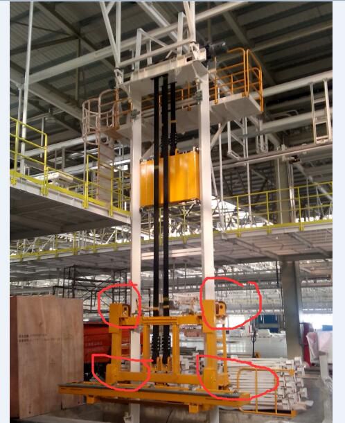

链条提升机构滑台与导轨怎样连接可靠?

可以参考工地上施工电梯吊笼的结构。

这个结构,机构滑台与导轨不能滑动配合,会卡死的,要有滚动配合,参考滚珠导轨结构。

木易223 发表于 2016-11-11 13:45
配重只能减少拉力,和这个题目没关系吧。
倾覆力矩是靠滑台和立柱之间的力抵消的,链条只能提供上下的拉力,配重在另一侧绕过上端的轴减小对提升架的拉力。

 楼主| 发表于 2016-11-14 16:22:39 | 显示全部楼层
淡然 发表于 2016-11-11 14:22
可以参考工地上施工电梯吊笼的结构。
谢谢,俺去研究研究
