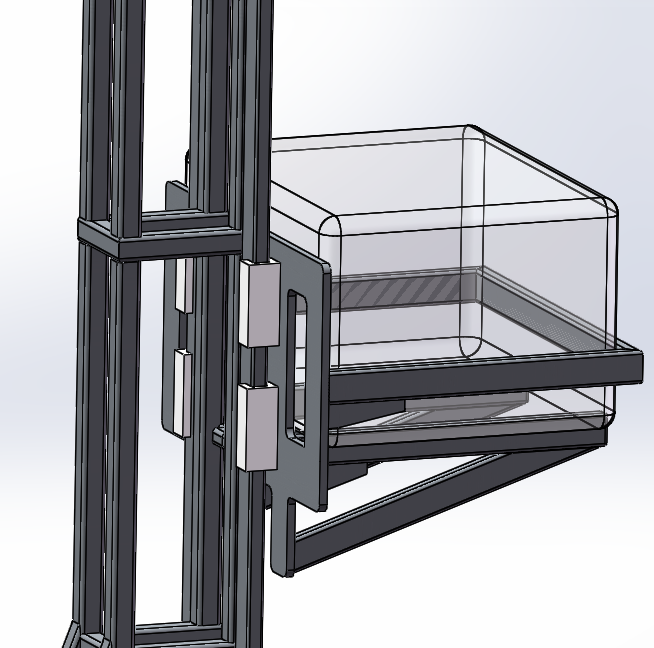

     滑台通过链条提升下降。滑台因为需要承载100kg物体,具有一定力矩,在与导轨连接当中,如何减小摩擦,使机构运行可靠。求助社友们。参考如下图

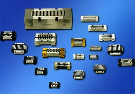

1,后面四块压板内镶滚动导轨块
2,自己做轴承滚轮也可以,压板开槽装入。
发表于 2016-11-11 10:34:36 | 显示全部楼层
可适当增加配重,减小倾覆力矩和拉力

参考叉车的结构

承载的物体也不是很沉,可以考虑采用滚珠线性滑轨

你的行程有多高,这个很重要!
发表于 2016-11-11 11:30:25 | 显示全部楼层
用两根槽钢作导轨,用两滚轮作导向,看下叉车的结构就明白了
 楼主| 发表于 2016-11-11 12:54:48 | 显示全部楼层
pengzhiping 发表于 2016-11-11 11:21
你的行程有多高,这个很重要!
提升高度7米,不同的高度对其机构设计需要注意什么嘛

kongping 发表于 2016-11-11 10:34
可适当增加配重,减小倾覆力矩和拉力
配重只能减少拉力,和这个题目没关系吧。
你只说了一个配重,还有一个配重能够调整框架的重心向滑轨平面中心靠近,减小倾覆力矩,咋与题目没关系。  发表于 2016-11-11 20:00
