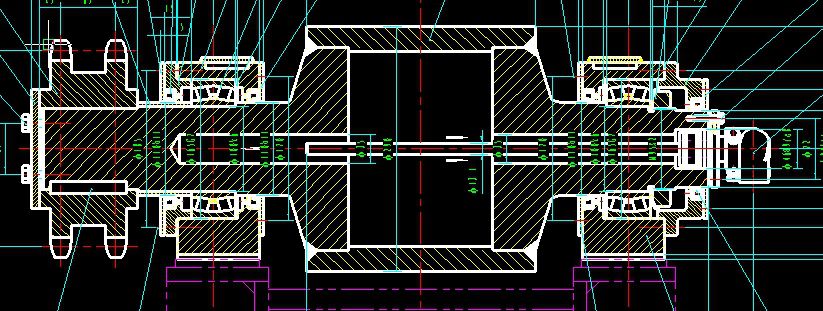

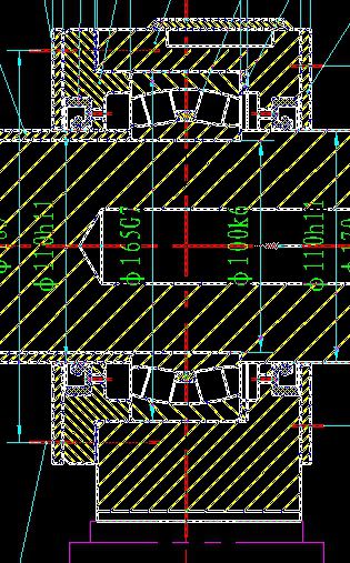

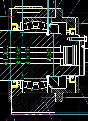

产品名称炼钢钢坯输送辊道,钢坯温度800多°,主要问题是两端轴承座,一端对调心滚子轴承进行了定位,一端未对轴承外圈进行定位,这样设计的目的是什么?
装配
装配
未定位轴承座
未定位轴承座
定位轴承座
定位轴承座
发表于 2016-11-10 16:32:27 | 显示全部楼层
估计是热胀变长很多,算好了尺寸,留点间隙,
 楼主| 发表于 2016-11-10 16:38:40 | 显示全部楼层
那未定位轴承使用寿命不会降低很多吗?
低速运转,影响不会很大  发表于 2016-11-10 19:23
发表于 2016-11-10 16:46:11 | 显示全部楼层
清影1218 发表于 2016-11-10 16:38
那未定位轴承使用寿命不会降低很多吗?
寿命不会吧,反正我也不懂设计者的意思,按理说他左端已经完全定位了,为什么右端还要做台阶
 楼主| 发表于 2016-11-10 16:51:01 | 显示全部楼层
如果右端不定位的原因是考虑热膨胀影响,左端轴承座与轴承外圈之间有一隔环,这样使两端轴承座尺寸完全一样,可能有互换性的考虑。

发表于 2016-11-10 20:17:16 | 显示全部楼层
左边那轴承也有定位的,内圈定位了,内圈左边有轴肩定位,内圈右边有一弹性定位垫圈定位,但这定位圈有弹性,可能针对这个热膨胀吧。
发表于 2016-11-10 20:35:55 | 显示全部楼层
这样的轴承支承形式称为一端固定,一端游动,目的就是在轴受热胀冷缩变化时,给轴有一定的伸缩量,防止轴承顶死,或轴变弯曲。
右端轴承外圈轴向没有顶死,就是为了在轴受热伸长时,轴承外圈在轴承座的孔里移动。
