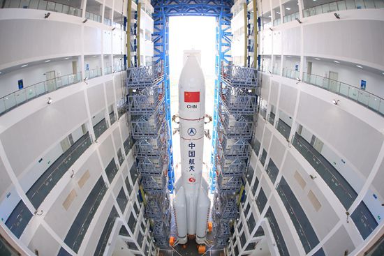

10月28日,海南省文昌市,长征五号运载火箭在海南文昌发射场垂直转运至发射位置。
