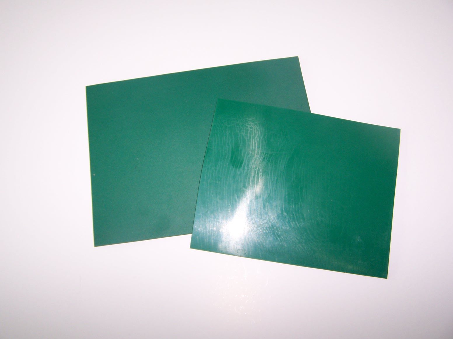

各位大神:
      请问,防静电皮与铁板粘一起用什么胶好?我现在想在A3铁板上粘2mm后的静电皮。

 楼主| 发表于 2016-11-8 15:31:47 | 显示全部楼层
mwg1966 发表于 2016-11-8 15:21
128元一公斤 ,JL-6808VC粘金属专用胶水 。
好的,谢谢!这是胶市场上容易买到吗
发表于 2016-11-8 16:24:19 | 显示全部楼层
用螺丝直接锁上去不行吗,我经常这样做
发表于 2016-11-8 16:44:18 | 显示全部楼层
3M或者哥两好
发表于 2016-11-8 17:02:20 | 显示全部楼层
一般要求用硅胶
发表于 2016-11-8 18:45:50 | 显示全部楼层
胶水是辅助固定的,一般没有问题,也可以用螺钉固定;防静电板上会进行装配等相关工作,物料本身就有重力限制它移动,记得通常大块的防静电板直接就放在工作台上用,也可以。
