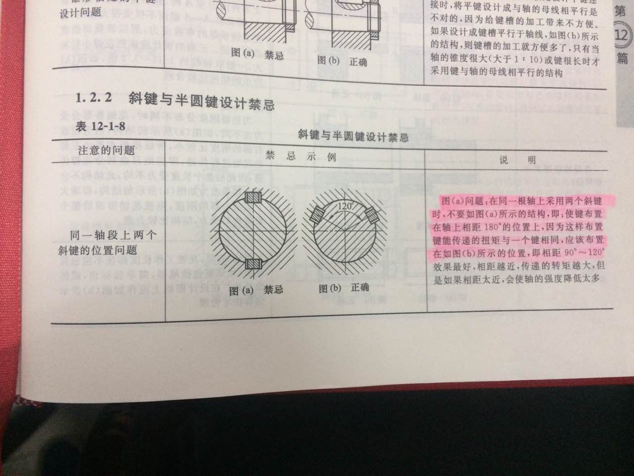

       如图是《现代机械设计手册》秦大同第2卷第12篇《机械零部件设计禁忌》中的一段。不太理解为什么180°布置时传递的扭矩与一个键相同,而有90~120°间距时传递扭矩大,且键相距越近扭矩越大?还请各位大神答疑解惑。

请楼主注意这里说的是斜键和半圆键

我也不太理解为什么180°布置时传递的扭矩与一个键相同?必需当他写错了!

把公差加进去,推导一下受力。
发表于 2016-11-8 13:33:50 | 显示全部楼层
轴上的键算是受剪切力,离得越近,两个键应该是互补吧

楔键的上下表面是工作面,键的上表面和轮毂键槽底面均具有 1:100 的斜度。装配后,键楔紧于轴槽和毂槽之间。工作时,靠键、轴、毂之间的摩擦力及键受到的偏压来传递转矩,同时能承受单方向的轴向载荷。
普通平键是两侧面为工作面。楔键是靠摩擦力传递转矩,若两个楔键在大概同一方向,在另一方向轴与轮毂势必结合的更紧密,当然传递扭矩更稳定.
弄懂工作原理,就不难理解了。

谢谢大神答疑,已经明白了。
